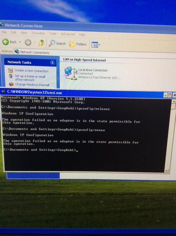

mình chỉnh ip tỉnh thì thế này. nó k báo limit nhưng mang k vào đc

vào prot xem có ip không , nếu có thì check lại cái auto phía trên ,
Không thì chạy mấy dòng lệnh bằng quyền admin trên cmd thử xem
ipconfig /flushdns
ipconfig /release
ipconfig /renew
trước máy mình cũng tình ttạng vậy , chạy 2 cái dưới nó báo lỗi phải chạy flusdns mới đc :3

Chọn 2 cái Obtain an IP address automatically và obtain DNS sẻver automatically là được.
p/s: bác thớt lầy vãi, nói không có ipv4 mà chụp hình show ip tĩnh thì thua luôn :D

khó giải quyết cho bác thớt nhỉ. Bác nói rõ 2 máy bác IP thế nào, có hình ảnh càng tốt. Bác nói ko có ipv4 thì chụp hình properties của card mạng xem có những components nào mới giải quyết dc.
ảnh up lên hết rồi đó bác .
Cụ thể là thế này, máy kia khi ko đang dùng thì mạng nó chuyển sang Limit or ko mạng, sau đó mình cài win lại thử xe có hết ko, nhưng nó vẫn ko hết vẫn tiếp tục bị như vậy, và nhiều người kêu do 2 máy dùng cùng 1 mạng chưa chỉnh Lan nên bị, nhưng nhà mình có 1 dây mạng thôi, và khi gắn nó vào CPU này thì phải rút ra khỏi CPU khác, nên làm sao có chuyện 2 máy cùng chạy đc 1 lần chứ .
còn phần ipv4 ko hiển thị thật mà, mình vào bằng cái ipv/ gì gì đó quên mất rồi, chứ còn IPV 4 ko thấy nó hiện ra .
sao bác lại dùng cái DNS của China thế nhỉ :D
1. Ping IP modem hay router xem ok ko -->nếu OK thì card mạng ko vấn đề. Pass
2. set ip tĩnh, trỏ DNS về router cho chắc, xem ra net dc ko?
3. Check dịch vụ DNS client và workstation có đang started ko?
Xem thêm properties của card mạng có những components nào
