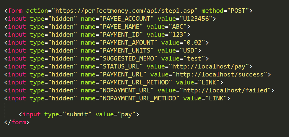

e đang tích hợp PM vào web PHP (codeigniter)
cái sau khi thanh toán xong thì nó về trang /success, mà không callback về /pay để xử lý ( thêm dữ liệu vào database).
e
sau khi hiển thị trang success, thì phải trả lại trang payment chứ!? :rolleyes::rolleyes::rolleyes:
thế trang success chứa cái gì, ngoài thông báo SUCCESS!? :oops::oops::oops:
ý e là sau khi thanh toán xong nó phải call back về /pay để xử lý (xem thanh toán chưa, có đúng số tiền không rồi ghi dữ liệu vào database). Sau đó mới quyết định là trả về trang success hay failed, 2 trang này chỉ có nhiệm vụ là hiển thị trạng thái của thanh toán
PAYMENT_URL nó sẽ gửi về trang này, mà trang này của bác là localhost thì nó ko gửi được.

e tham khảo ở đây mà mò mãi ko biết. cái STATUS_URL là trả về file để xử lý (check thanh toán và ghi dữ liệu vào database) đúng ko ạ?
Nó vẫn gửi được ạ. vẫn báo success.
Không cậu , mình dùng PAYMENT_URL :D pm skype tớ chỉ cho :)

bác inbox e với, e tìm hiểu hết các module thanh toán của PM, họ toàn viết code xử lý trong file callback của STATUS_URL @@
Cậu log data gửi về đi :) rồi thay mỗi cái 1 url, coi cái nào log thì xài cũng được

thank bác, tìm ra rồi, do url là localhost nên ko được thật, test trên site live thì work ngon!

Khi thanh toán xong nếu người dùng click return to merchant nó sẽ quay về cái PAYMENT_URL, mặt khác nó cũng tự động call cái STATUS_URL. Khi đó trên 2 file của bạn lấy các giá trị mà nó gửi về như PAYMENGT_ID, PAYMENT_BATCH_NUM, ... và quan trọng nữa là V2_HASH. Căn cứ vào các giá trị này bạn kiểm tra tính hợp lệ của thanh toán để xử lý tiếp theo.
