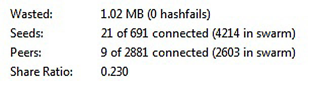

Giải thích theo dragonmachine thì số swarm phải nhỏ hơn số connected.
Nhưng trong file "The Dark Knight Rises (2012) [1080p]" mình kéo thì thế này.
Àh mà có bác biết cái chỉ số Wasted là gì luôn không?
