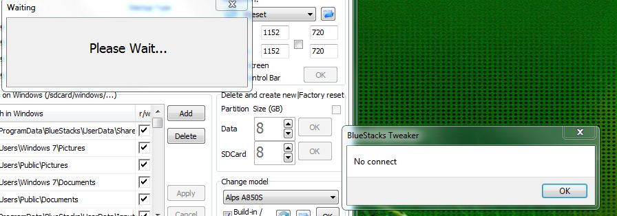

Không biết sao bị lỗi No conect khi change ID ai giúp em cái :(

nói thật tinsoft chả bằng 1 góc của tool mình dầu, mà cứ suốt ngày nổ,
BSTweak gi đó ko connect dc thì nguyên nhân có thể như sau
1 phát hiện nhiều Device đang chạy trên 1 PC
ví dụ : droid ở port 53001
BS ở port 5555
cai emulator nào đó o port 5554
điện thoại đang kêt nối với PC o 1 port nào đó
vậy thì cái BST gì đó sao nó biết cái nào để connect ( ko biết nó có chức năng tắt tất cả thiét bị khác để kết nối với mỗi BS ko)
thoát droid, chi mở mổi BS thôi xem sao
hoắc dùng CMD và bộ tool adb chắc chắn có trong BSTweak
từ CMD gõ lệnh:
adb devices (lệnh này để kiẻm tra tất cả các thiết bị ảo android, các thiết bị dang két nồi với PC, chẳn hạn như DT thâtk đang kết nối)
no ra bao nhiêu devices trong máy cua ban
chắc chắn phải có thêm 1 cái device nào nữa ngoài BS ( nếu ko có thì adb đã bị virus cắn ăn rồi)
vui lòng tắt droid, tắt emegention gì đó, rút luôn cái dt ra giùm
thường thì nó có cái emulator-5554 rất khó chịu
nếu thấy có cái emulator 5554 thì mình làm như sau
tiếp tục
adb kill-server
adb devices xem lại devices 1 lần nứa
adb -e reboot lệnh này để tắt vĩnh viễn thằng emulator-5554
giờ máy chỉ còn 1 mỗi 1 mình BS
cụ thể kiẻm lại bằng
adb devices
thấy 1mình BS
gõ adb connect 127.0.0.1:5555 thấy connect ngon lành thì đã thành công
xong co thể xài tool BST ok rồi

ôi giời , sau khi cài blue xong , điều chỉnh các thứ xong thì vào C:\ProgramData\BlueStacks nén cái Android lại cất đi , như kiểu để 1 file ghost win để dành ấy , khi nào dùng bị lỗi thì cứ bung nén vào thư mục cũ là đc
bữa trước đang xài tweaker ngon lành thì bị , đè Android vào phát xong luôn
ghost rồi sẽ bị lại :v , trong cái tweak , có 1 số device bị lỗi, nên khi bạn chọn đúng cái bị lỗi nó sẽ bị vậy . Mình nhớ là mấy con của motorola ấy
