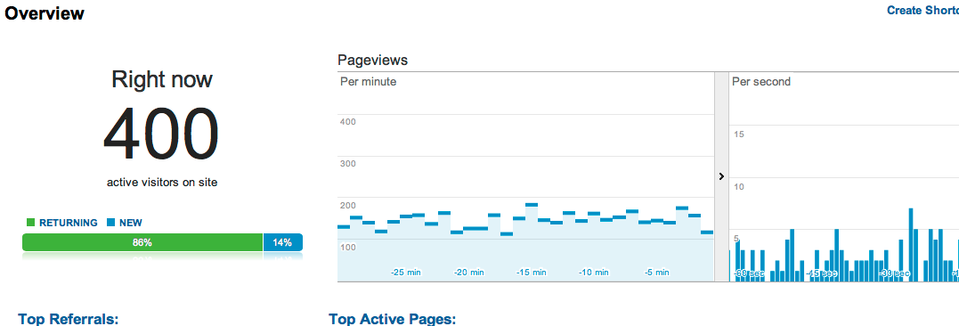

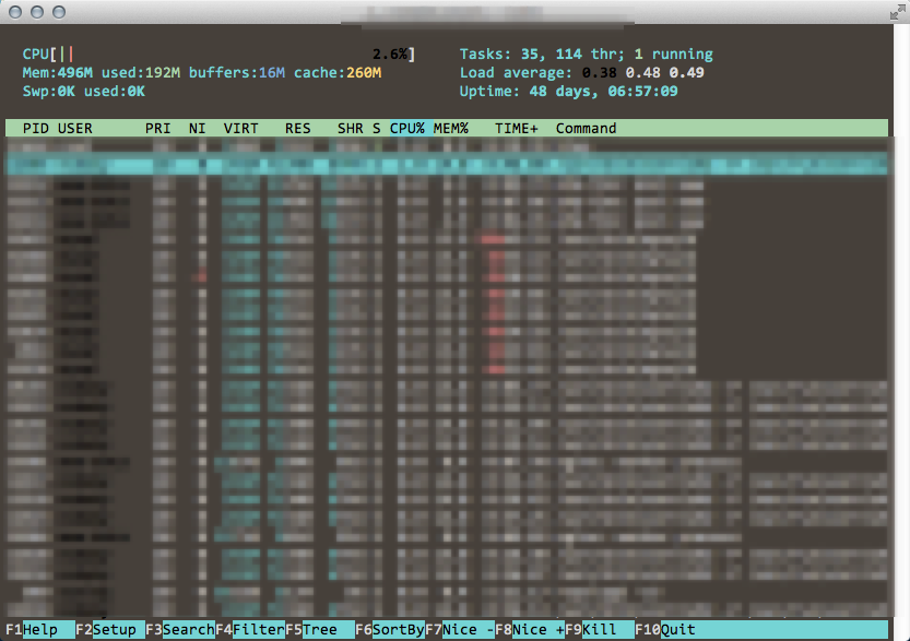

site của tui khoảng 800KB (nhiều hình) + 80 requests
cậu gà thì đừng nói thêm nữa cho người ta cười.
mới chụp nãy h cho cậu coi thử
