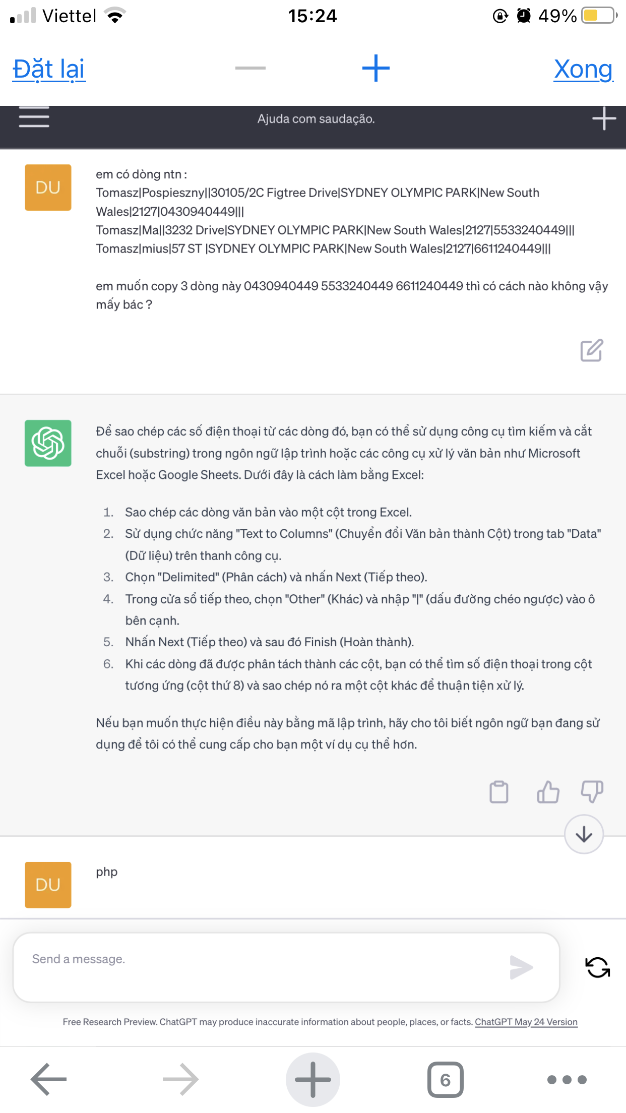

hi ae MMO , em có dòng ntn :
Tomasz|Pospieszny||30105/2C Figtree Drive|SYDNEY OLYMPIC PARK|New South Wales|2127|0430940449|||
Tomasz|Ma||3232 Drive|SYDNEY OLYMPIC PARK|New South Wales|2127|5533240449|||
Tomasz|mius|57 ST |SYDNEY OLYMPIC PARK|New South Wales|2127|6611240449|||
em muốn copy 3 dòng này 0430940449 5533240449 6611240449 thì có cách nào không vậy mấy bác ?

Lên chatgpt nói nó lọc ra giúp :v
Được bác
Cũng quan tâm như chủ thớt

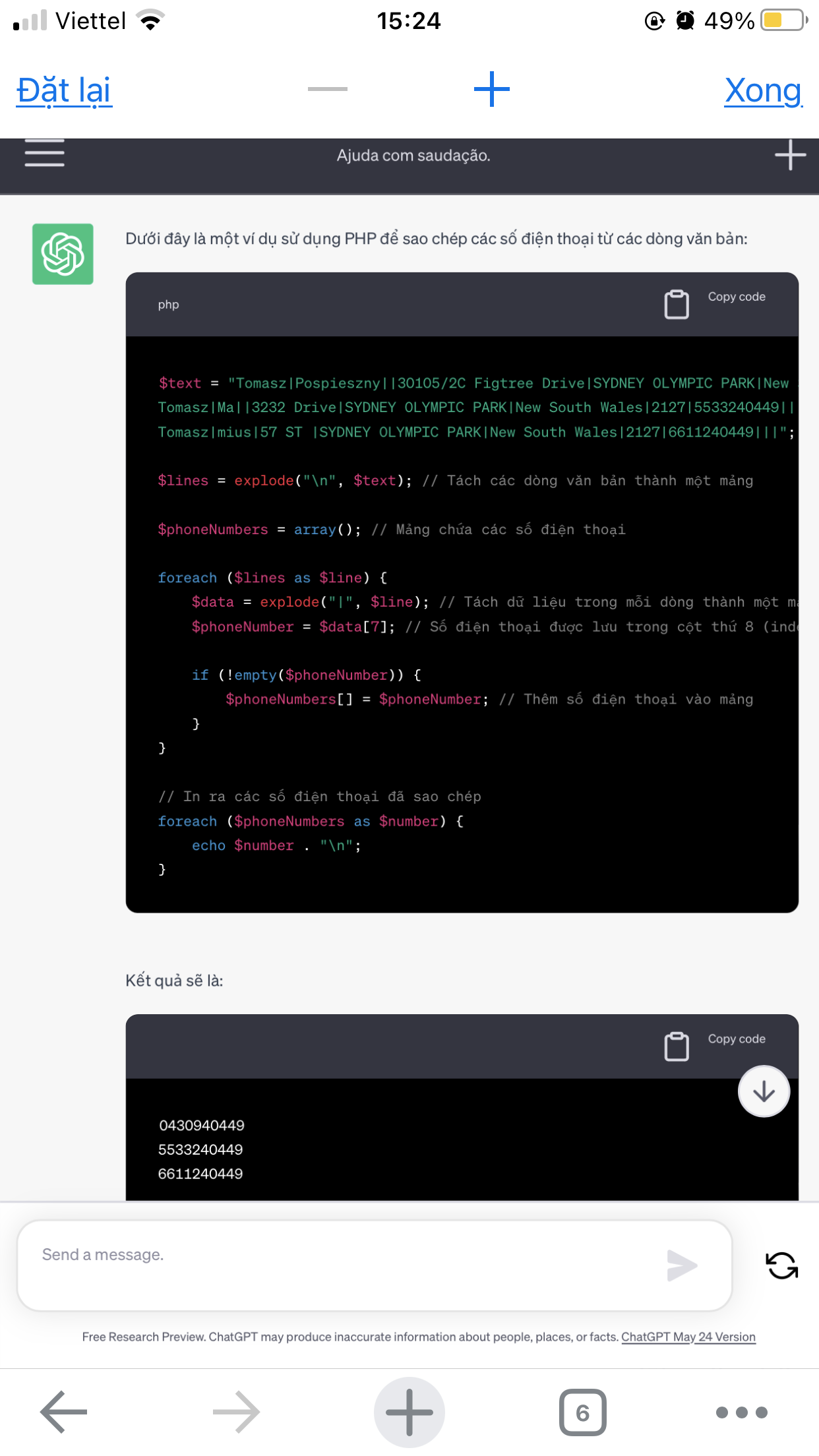

Code:
$text = "Tomasz|Pospieszny||30105/2C Figtree Drive|SYDNEY OLYMPIC PARK|New South Wales|2127|0430940449|||
Tomasz|mius|57 ST |SYDNEY OLYMPIC PARK|New South Wales|2127|6611240449|||";
$lines = explode("\n", $text); // Tách các dòng văn bản thành một mảng
$phoneNumbers = array(); // Mảng chứa các số điện thoại
foreach ($lines as $line) {
    $data = explode("|", $line); // Tách dữ liệu trong mỗi dòng thành một mảng
    $phoneNumber = $data[7]; // Số điện thoại được lưu trong cột thứ 8 (index 7 trong mảng)
    if (!empty($phoneNumber)) {
        $phoneNumbers[] = $phoneNumber; // Thêm số điện thoại vào mảng
// In ra các số điện thoại đã sao chép
foreach ($phoneNumbers as $number) {
    echo $number . "\n";

View attachment 220106View attachment 220107
Cảm ơn bạn, để mình thử xem
