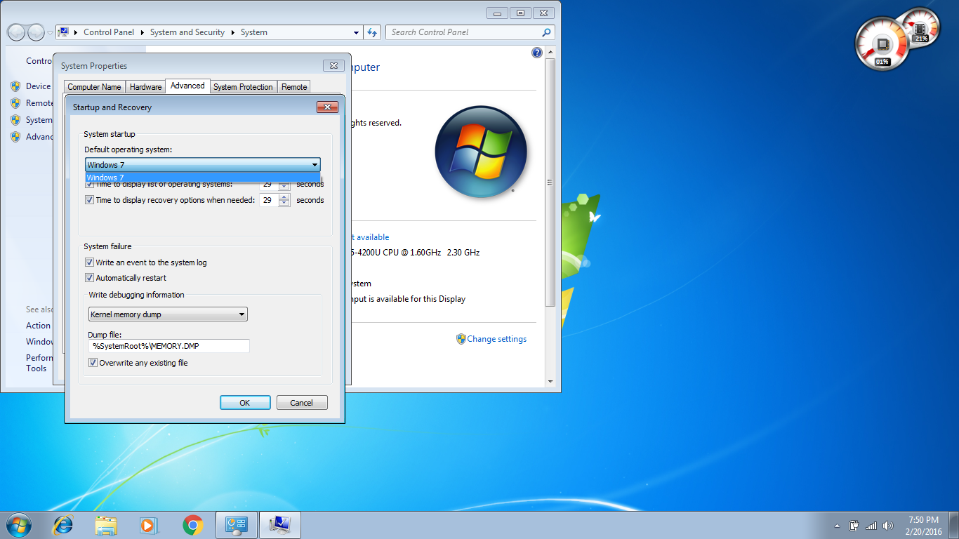

chinh lai menu boot, tang thoi gian cho len 28 hay 30 giay gi do
cach lam nhu sau
chuot phai mycomputer---chon properties----advanced sýtem settings
toi the advanced, phan settings ben startup and recovery, nhap vao settings
no se hien ra phan chon dèaut HDH nao, cau tick vao dong
time to díplay líst ò operating sýtém, chon tam 30 giay
ok
khoi dong lai se thay ngon lanh

Chia 3 ổ, Dùng Ổ C và D mỗi thứ 1 Loại. Khi Boot win chỉ việc chọn boot win nào thôi
cach lam nhu sau
ok
