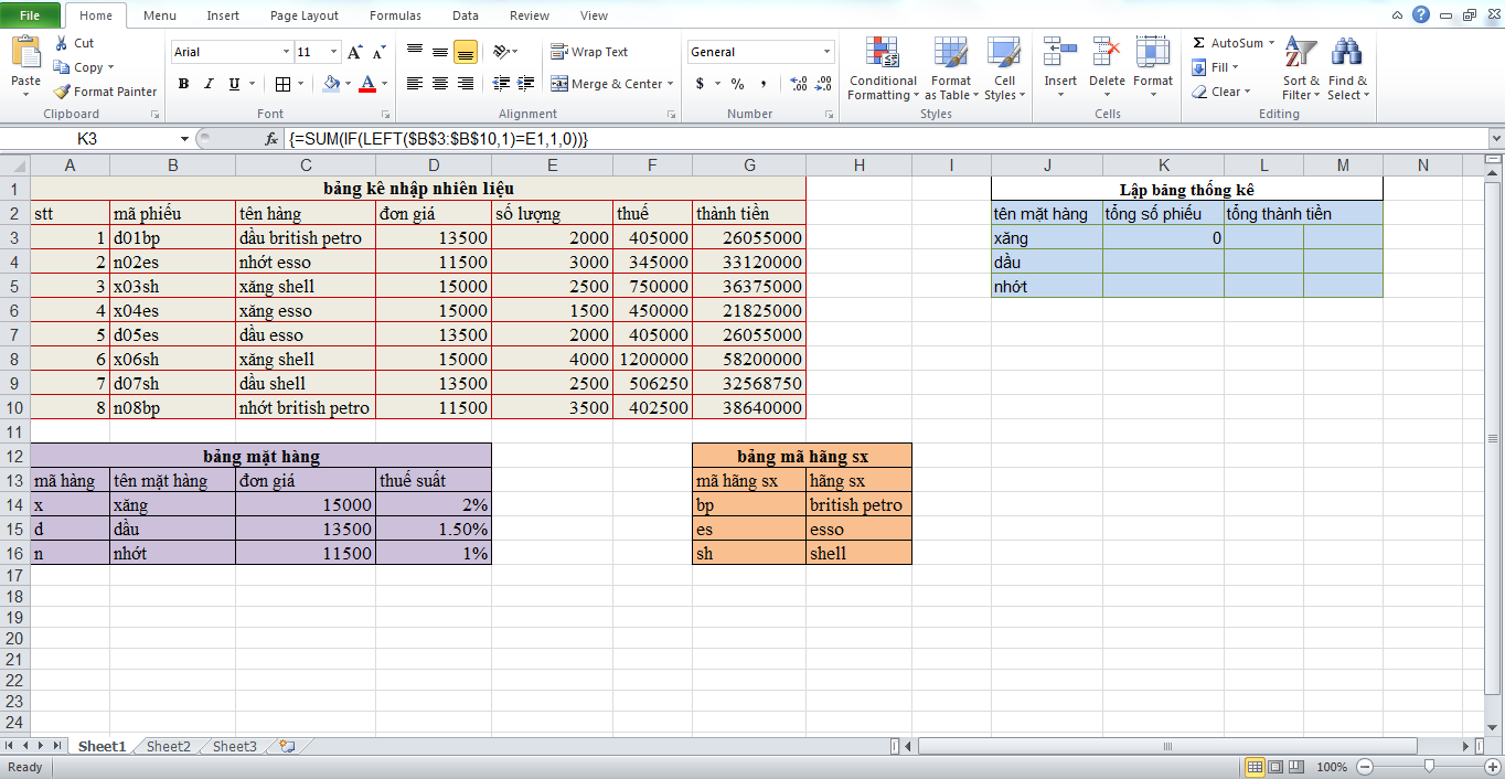

Tình hình là e đang làm bài tập Excel này, mà mới chỉ làm đc đến câu 4,câu 5 loay hoay mãi vẫn chưa làm đc. Bác nào pro Excel vào giúp e câu 5 với ạ

bác viết cụ thể giúp e đc ko bác? kết hợp cả 2 luôn hay sao bác?
số phiếu = SUM(IF(LEFT($B$3:$B$10,1)=left(J3,1),1,0))
tổng tiền =SUM(IF(LEFT($B$3:$B$10,,1)=left(J3,1),1,0)*$G$3:$G$10)
kết thúc bằng Ctrl+shift + enter
à thớt chế thêm nhé,
vâng bác :D. hồi nãy E mà, giờ thành J rồi. mà e thay thành J1 thành A14 kết quả cũng đúng bác.
Bác có thể giải thích cho e tại sao lại phải kết thúc bằng Ctrl+Shift+ Enter ko bác?
1.J1->A14 nó đúng là trường hợp ngẫu nhiên bạn sắp xếp nó giống nhau, vì vậy rất nguy hiểm khi bạn sắp xếp không đúng thứ tự!
2. Ctrl+Shift+ Enter -> tạo ra một mãng, ví dụ
{A1:A4 * B1:B4} = A1*B1 + A2*B2...

cảm ơn bác rất nhiều :D
