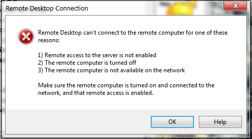

Cần giúp xử lý vấn đề block ip của vps azure
Tình hình là mới chuyển sang sử dụng vps azure thì bị tình trạng block ip. Tình trạng này như sau:
- Cứ connect và để ngâm vps thì khoảng vài tiếng sau bị như thế này:
- Sau khi nó bị vậy thì nó sẽ ko cho mình connect vào mà hiện thông báo như thế này (bình thường như là die):
- Cách khắc phục tạm thời là reset modern hoặc fake IP thì sẽ connect được lại bình thường => mạng cáp quang ip tĩnh là bó tay
- Mình đã fix vĩnh viễn được tình trạng này bằng cách "keep-alive connection" như tutorial này:
HTML:
http://skylera.wordpress.com/2012/12/27/keeping-remote-desktop-connections-alive-on-windows-azure/
-Nhưng ngặt 1 điều là để làm như tutorial này thì thời gian cài đặt thêm features group policy management rất lâu, 1 2 cái thì ko sao, vài chục cái thì bó tay, ngồi cài tầm 10 con vps thôi là mất hết 2 ngày rồi, chưa tính hàng azure nó die lúc nào chả ai biết, vậy anh em nào có kinh nghiệm về vấn đề này thì giúp mình vấn đề này với :)
Update 1: vps đã config đàng hoàng, tắt firewall đủ kiểu nhé các bợn :-s

thử disable hết firewall trên vps xem sao tun .
VPS tớ bao giờ xài cũng tắt hết firewall , và treo remote cả ngày cũng không sao -.-
p/s : vps tớ xài win server 2k8 nhé .

vps config đàng hoàng, tắt firewall, update đủ kiểu rồi đó :-s

cái này bắt buộc phải chỉnh trên từng máy thôi, vì template chung của nó là vậy rồi. Dùng Azure thì có 2 cái cần chỉnh:
- Set cái timetout thành never để tránh tình trạng nó tự logoff
- Disable chức năng auto restart khi update.

Bạn ko hiểu tình trạng của mình rồi, mấy cái này config hết rồi, thậm chí cài cả dontsleep luôn, cái của mình là block ip, ko ko nó tự logout hay mất session gì hết. Chứ nếu bị 3 cái này mình ko bao giờ lập topic thế này đâu :-s

đôi khi k remote dc vì do nghẽn ram ^^ , ram ít mà chạy nhiều thì nghẽn => k remote dc , mình bị hoài
