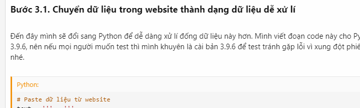

Bước 3.1. Chuyển dữ liệu trong website thành dạng dữ liệu dễ xử lí
Đến đây mình sẽ đổi sang Python để dễ dàng xử lí đống dữ liệu này hơn. Mình viết đoạn code này cho Python 3.9.6, nên nếu mọi người muốn test thì mình khuyên là cài bản 3.9.6 để test tránh gặp lỗi vì xung đột phiên bản nhé.
Python:
# Paste dữ liệu từ website
text = '''...'''
print("1. Đoạn dữ liệu gốc:\t\t", shorten(repr(text), 100))
# Tách giá trị thành kiểu <chữ>:<số>
numbers_text = dict([line.split(' – ')[::-1] for line in text.split('\n\n')])
numbers_text = {key: int(value) for key, value in numbers_text.items()}
print("2. Phân loại chữ theo giá trị:\t", shorten(repr(numbers_text), 100))
# Bỏ '«»'
numbers_text = {re.sub('«|»', '', key): value for key, value in numbers_text.items()}
print("3. Bỏ '«»':\t\t\t", shorten(repr(numbers_text), 100))
# Tách ' or ' ra
for key, value in list(numbers_text.items()):
    if ' or ' in key:
        for new_key in key.split(' or '):
            numbers_text[new_key] = value
        del numbers_text[key]
numbers_text = sorted_dict(numbers_text)
print("3. Tách ' or ':\t\t\t", shorten(repr(numbers_text), 100))
# Tách '/' ra
print("4. Tách '/':")
test_value = 21
for key, value in numbers_text.items():
    if value == test_value:
        print("\t4.1. Trước khi tách:\t", f"'{key}': {value}")
        break
    if '/' in key:
        first, last = key.split()
        for last_i in last.split('/'):
            numbers_text[f"{first} {last_i}"] = value
print("\t4.2. Sau khi tách:\t", end=' ')
        print(f"'{key}': {value}", end=' ')
print()
# Xuất JSON
filename = 'data.json'
json.dump(numbers_text, open(filename, 'w+', encoding='utf-8'))
print(f"Đã xuất ra {filename}!")
(Hàm sorted_dict là hàm mình tự code ra, mục đích để sắp xếp Dictionary cho vào theo giá trị số. Các bước numbers_text = sorted_dict(numbers_text) chỉ dành cho mục đích dễ nhìn output hơn)
Code Python mà, ngắn gọn, súc tích, dễ hiểu thôi. Mình cũng cố gắng viết đơn giản, clean code nhất có thể để mọi người đọc hiểu được. Nếu có thắc mắc gì mọi người đừng ngại comment bên dưới mình sẽ giải đáp chi tiết hơn nhé. Đoạn code trên output ra như sau.
Code:
1. Đoạn dữ liệu gốc:               '0 – «нуль» or «ноль»\n\n1 – «один» or «одна» or «одно» or «одни»\n\n2 – «два» or «две»\n\n3 – [...]
2. Phân loại chữ theo giá trị:     {'«нуль» or «ноль»': 0, '«один» or «одна» or «одно» or «одни»': 1, '«два» or «две»': 2, [...]
3. Bỏ '«»':                        {'нуль or ноль': 0, 'один or одна or одно or одни': 1, 'два or две': 2, 'три': 3, 'четыре': 4, [...]
3. Tách ' or ':                    {'нуль': 0, 'ноль': 0, 'один': 1, 'одна': 1, 'одно': 1, 'одни': 1, 'два': 2, 'две': 2, 'три': [...]
4. Tách '/':
    4.1. Trước khi tách:           'двадцать один/одна/одно': 21
    4.2. Sau khi tách:             'двадцать один': 21 'двадцать одна': 21 'двадцать одно': 21
Đã xuất ra data.json!
