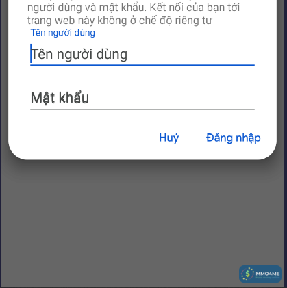

Dạ cách này thì không fake cho multi instance player đượcđây bạn nhé
adb -s deviceID shellDạ cách này thì không fake cho multi instance player được
Dạ anh ơi, có vể không truyền username, password bằng adb được mà phải nhập thủ côngadb -s deviceID shell
