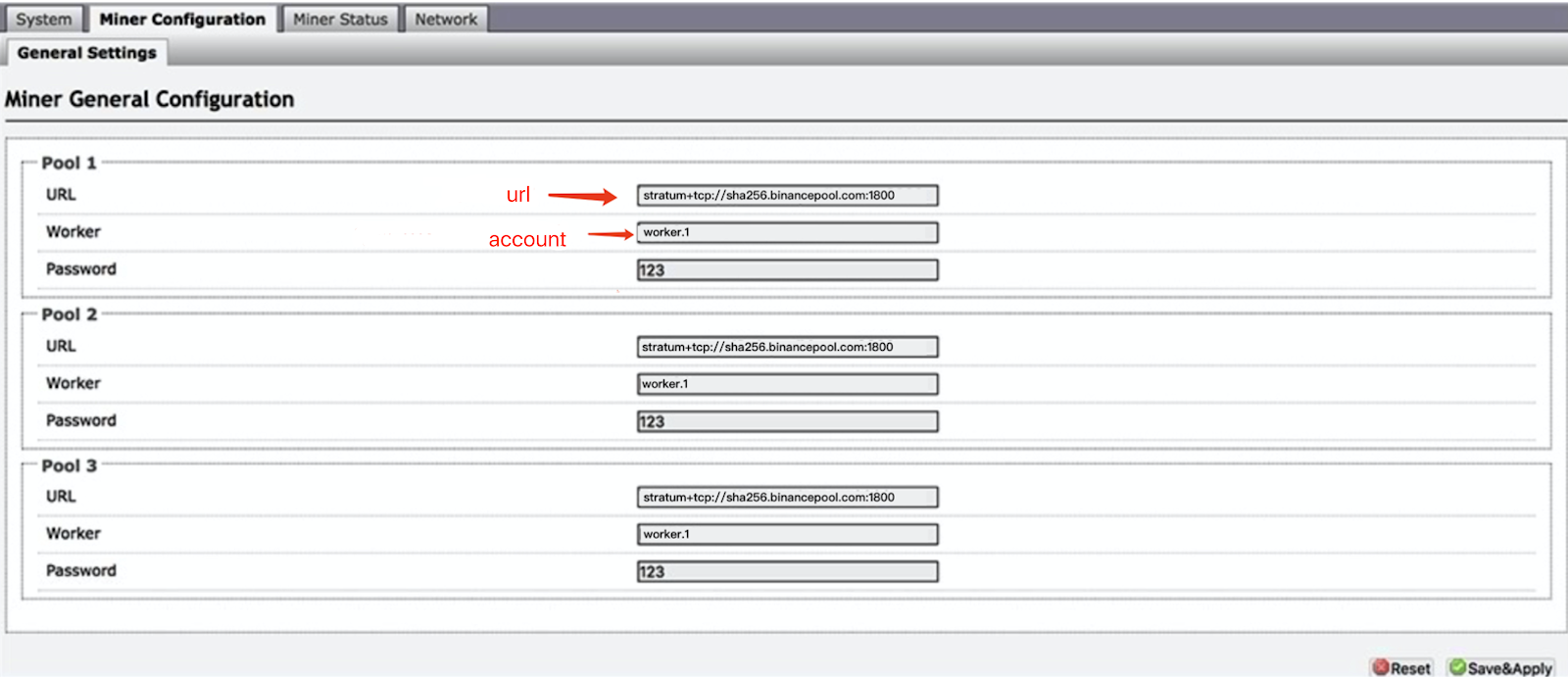

Em có mài mò nghiên cứu và làm thử thì bị kẹt ở bước thiết lập kết nối thợ đào với máy đào. Em gởi hình các bác hướng dẫn hộ em với.
Đây là Binance chỉ, nhưng em bị kẹt ở chỗ này. Không biết thợ đào có kết nối với máy đào bằng cách nào.
Sau một hồi thử thách thì vẫn nó chạy như vầy
Và cuối cùng như này, em để nó chạy cũng lâu. Nhưng xem trên Binance thì không thấy có dấu hiệu hay thợ đào nào hoạt động.
Nhờ bác nào cao tay ấn, chỉ cho em cách set up và thực hiện với ạ. Em xin hậu tạ thẻ 50k ạ

Tạo Mining Account để lấy ID acount rồi bỏ URL và worker vào mày đào thôi. ảnh của bạn hinh như đào trên PC nhỉ, chắc không đủ cấu hình

Mình đã cho đào được trên ETHASH, nhưng tỉ lệ băm thấp quá.
Còn SHA256 cao hơn nhưng không setup được
Mình setup SHA256 như vầy
Khi chạy nó báo lỗi như sau:
Theo mình thuật toán SHA-256 không thể đào qua soft claymore đâu, vì hiện tại độ khó quá cao phải dùng đến các bộ vi xử lý chuyên biệt được gọi là chips tích hợp (ASIC) như các dòng antiminer của bitman ý. với lại cái ảnh trong hướng đẫn đào SHA-256 là thiết lập cho máy đào ASIC mà
Hèn gì em thấy sai sai, cảm ơn bác nhiều nhé.
Em đào qua ETHASH cả đêm cũng được 0.00007 ETH (Quá chua)
