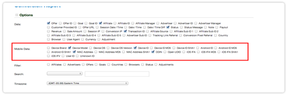

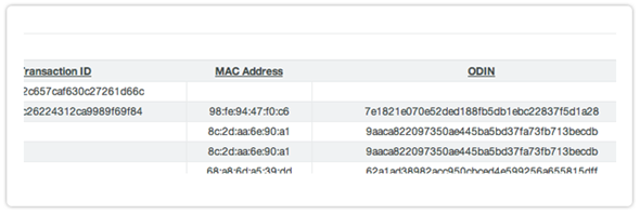

Muốn xem các thông số theo dõi di động trong các báo cáo thì bạn có thể xem chúng trong click log CSV files,và giốngnhư các ô lựa chọn trong Báo cáo chuyển đổi. Chúng được nhóm lại với nhau trong khu dữ liệu ở “Mobile Data”.
Hiện nay thì chỉ các chuyển đổi được cài đặt là postback ( trong URL là aff_lsr) mới hiển thị trong báo cáo chuyển đổi. Nếu bạn cố chuyển các thông số di động với một pixel URL như thế này:
http://demo.go2jump.org/aff_l?offer_id=2&device_id=868652013311575&mac_address=EC:85:2F:99:49:22
Thì các thông số di động sẽ không được chuyển. Chỉ những URL có “aff_lsr” mới chuyển các thông số đó vào Báo cáo chuyển đổi.
