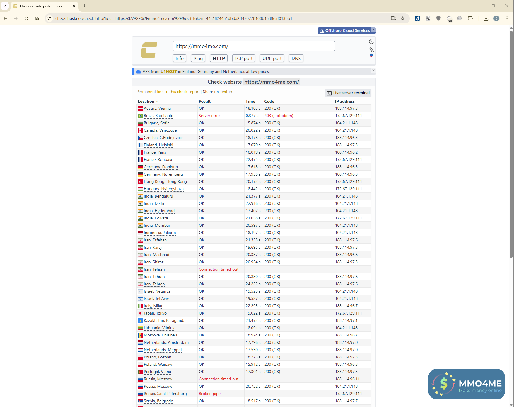

Forum càng ngày càng xuống cấp, vào web load toàn từ 15-30s có khi là cả phút mới vào được cái web. Ad lên xem lại server

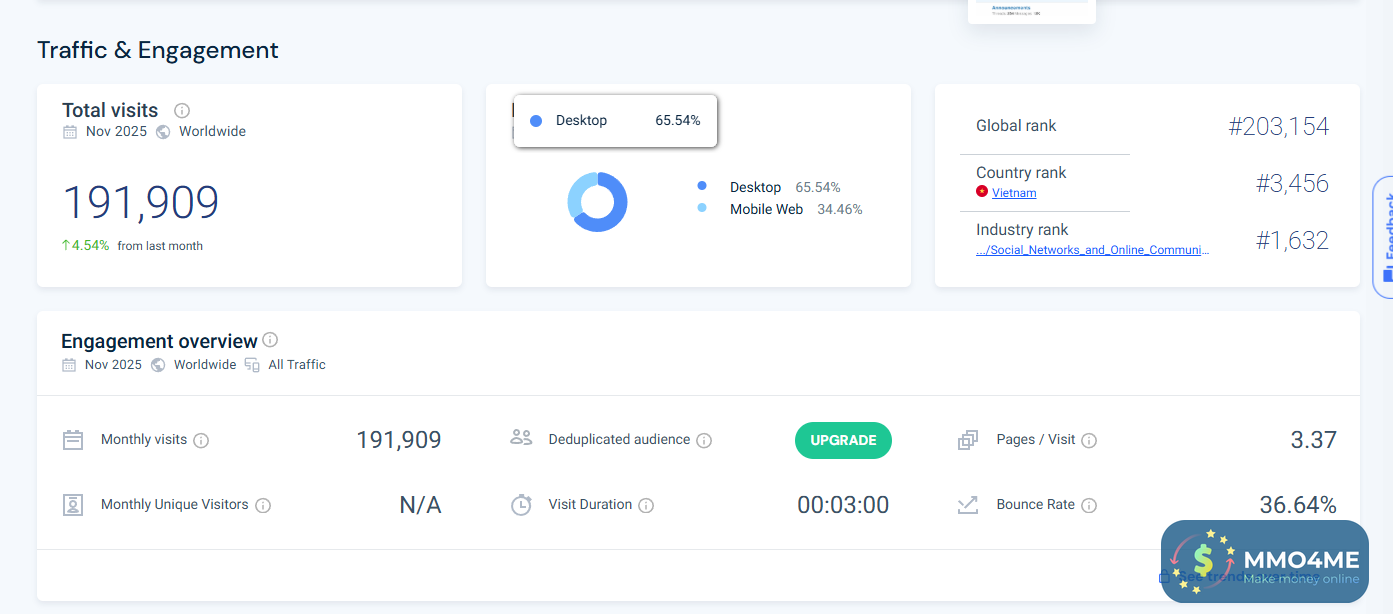

Chứ thật sự traffic 1 tháng của Forum e đo thì khoảng tầm gần 200k traffic/tháng, em cứ cho tròn 200K/tháng thì ngày được khoảng > 6k traffic thì đây là số traffic quá ít không quá đáng kể để gây ra hiện tượng load chậm thế.
