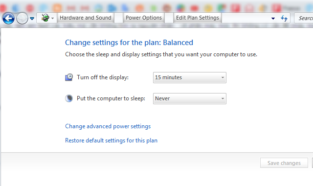

vấn đề này chưa gặp bao giờ hình như do Power Opition của máy cậu setup. Cậu thử vào đây xem.
