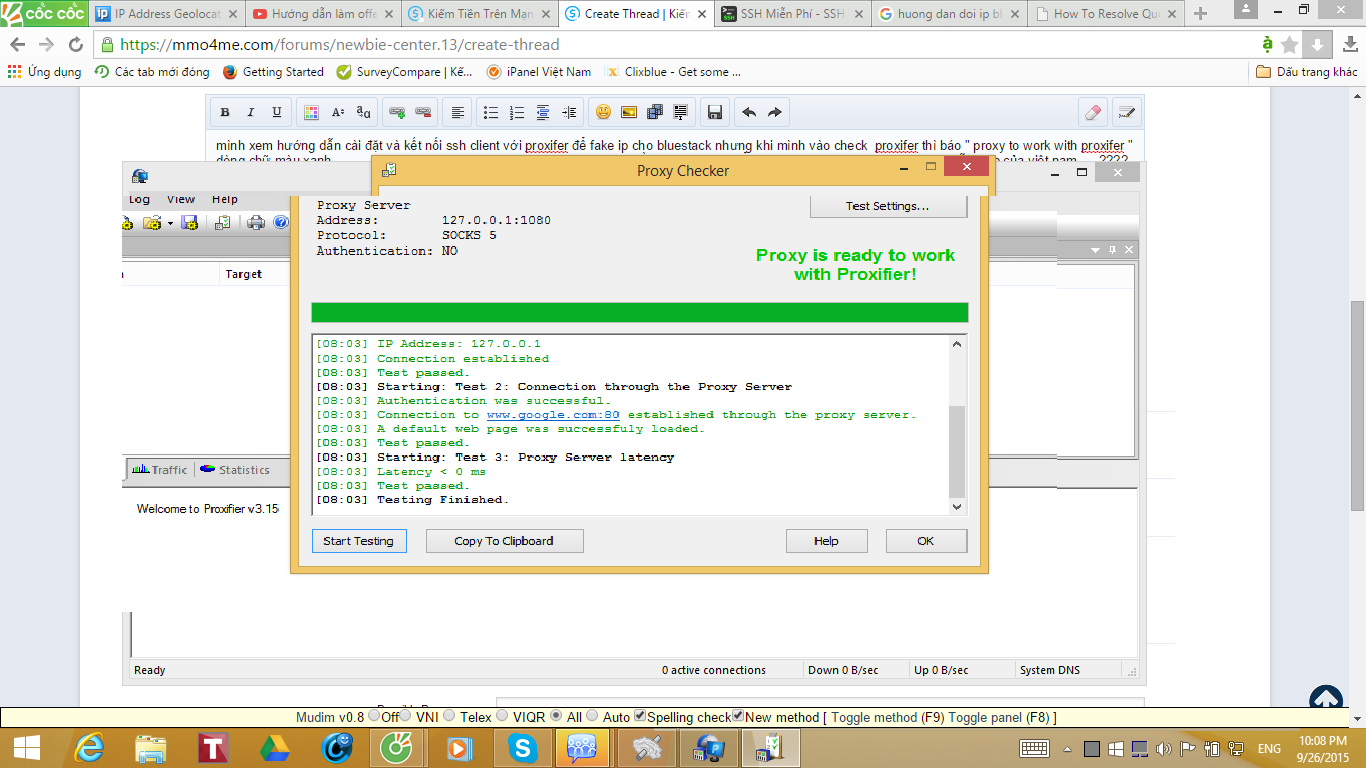

giúp hướng dẫn ssh+proxifer
ssh của mình đã theo hướng dẫn như trong clip rồi và đã chạy thành công , còn proxifer cũng đã chạy thành công nhưng mình muốn kiểm tra là trong bluestack có thật sự fake ip chưa thì mình mở browser lên kiểm tra thử thì kết quả ip của việt nam, rối quá giúp mình nha mod thanks.còn đây là hình mình đã test thành công ssh và proxifier
View attachment 61813 View attachment 61813 View attachment 61815
Chắc tại rule proxifier của bạn còn thiếu mấy file system của bluestacks :D

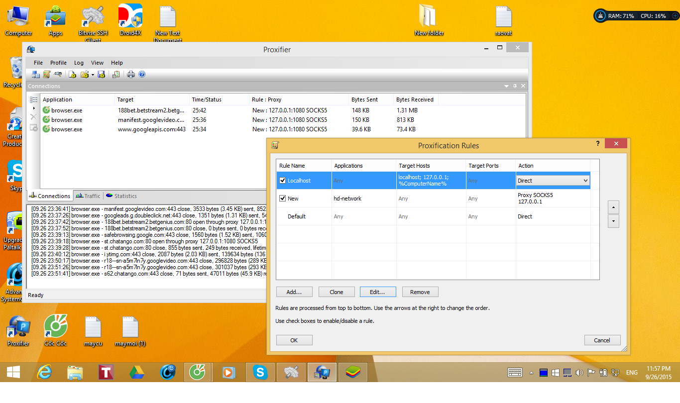

XinCamOn
https://mmo4me.com/threads/sieuhen-com-quyt-tien-l
Nov 6, 2014
157
mình cũng bị trường hợp tương tự, không fake ip cho bluestacks bằng proxifier được.
Ai giúp mình với.
Upvote 0
@XinCamOn Đã thành công fake IP :D
Proxifier: Profile->Advanced->Services and Other Users->Check "Windows services and other system processes"
Vào Proxification rules->Add "hd-network.exe" (Action: Proxy)
Vậy là xong :D
