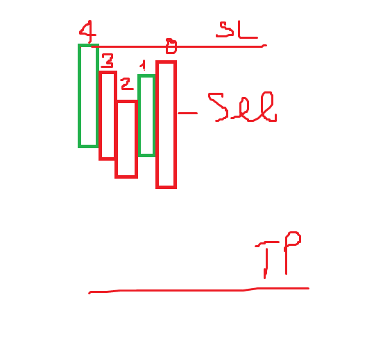

E chào các bác !
E đang tìm hiểu về EA trên MT5 nhưng có đoạn code e sửa mãi k đc.
Bác nào rành về tạo EA giúp đỡ e với ạ, e xin mời bác cốc caffe.
Code e để file bên dưới.
E cảm ơn !

Code không có vấn đề gì cả, bạn gặp lỗi có thể do 1 trong 2 nguyên nhân:
1: Bạn khai báo thông số đầu vào không phù hợp logic vào lệnh của EA
2: Bạn dùng EA trên khung thời gian khác M15 (EA này được thiết lập chỉ hoạt động trên khung M15)
Em đang để điều kiện sell là:
Nến 4 tăng, nến 3 giảm, nến 2 giảm, nến 1 tăng, nến hiện tại giảm. Điểm cao nhất nến 1 phải thấp hơn cao nhất của nến 4, thấp nhất 4 phải thấp hơn của nến 1.
Sell limit tại trung bình giá mở cửa và đóng cửa của nến hiện tại
SL tại cao nhất của nến 4
TP gấp 2 lần stop loss
Em chạy backtest đúng trên khung 15p r bác ạ, tìm 2 ngày nay chưa biết lỗi ở đâu nhờ bác giúp đỡ e ạ.

Điều kiện slell:
if(closePrices[4] > openPrices[4] && closePrices[3] < openPrices[3] && closePrices[2] < openPrices[2]
&& closePrices[1] > openPrices[1] && highPrices[1] < highPrices[4]
&& closePrices[0] < openPrices[0] && lowPrices[0] < lowPrices[1])
giá entry/tp/sl
double entryPrice = (localHigh[0] + localClose[0]) / 2; // NEEDS UPDATE: ?i?m entry theo yêu c?u
double stopLossPrice = localHigh[4] ; // NEEDS UPDATE: ?i?m stop loss theo yêu c?u
double stopLossDistance = stopLossPrice - entryPrice;
double takeProfitPrice = entryPrice - (2 * stopLossDistance); // NEEDS UPDATE: ?i?m take profit theo yêu c?u
double lotSize = CalculateLotSize(5, stopLossDistance); // NEEDS UPDATE: Tính toán lot size t? 3-6 USD stop loss
Điều kiện slell:
- Trong mql5 mặc định nến [0] luôn là nến đang chạy nên bạn khai báo vậy là sai logic. Bạn thử khai báo lại nến tín hiệu từ 5-1 thay vì 4-0.
Em cảm ơn bác, ko phải thay từ 5-1 mà nó ngược lại. 4 -> 0 phải sửa lại thành 0 -> 4 bác ạ.
- Bạn vẫn cần phải sửa logic nến 5-1 (vì logic hoạt động đúng của code là từ nến trái sang phải), và vì điều kiện cuối cùng của bạn là "sell limit tại trung bình giá mở và đóng" cho nên nến cuối chỉ có thể là 1 vì nến 0 là nến đang chạy thì lấy đâu ra giá đóng mà tính trung bình?
- Dù bạn sửa lại sai logic EA vẫn chạy thì không chính xác điều kiện sẽ dẫn đến lệnh sẽ không bao giờ được khớp hoặc EA chỉ chạy rỗng.
Đúng r ạ, e sửa thành 5 -> 1 chạy OK r. E cảm ơn bác nhiều
