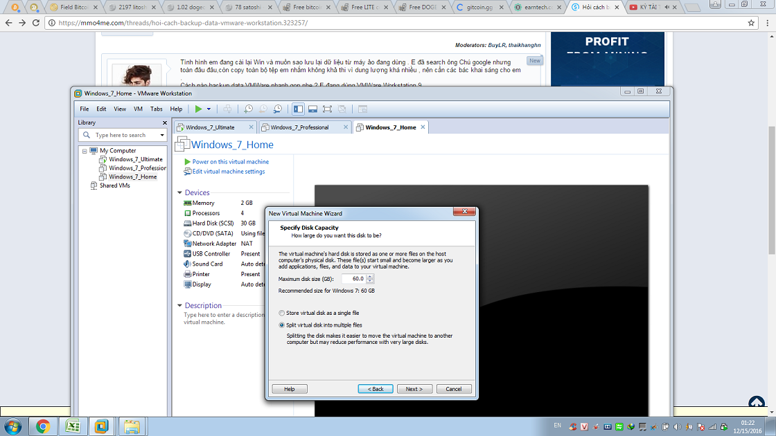

Tình hình em đang cài lại Win và muốn sao lưu lại dữ liệu từ máy ảo đang dùng . E đã search ông Chú google nhưng toàn đâu đâu,còn copy toàn bộ tệp em nhắm không khả thi vì dung lượng khá nhiều , nên cần các bác khai sáng cho em .
Cách nào backup data VMWare nhanh gọn nhẹ ? E đang dùng VMWare Workstation 9

hông hỉu cho lắm nhưng ý là bạn muốn giữ lại cái vm image với dữ liệu trong đó à? bạn cứ việc cài lại win thôi, rồi cài lại VMware, open cái image cũ ra thì nó vẫn như vậy ko ảnh hưởng gì hết...

bạn cứ backup toàn bộ file liên quan rồi mở .vmz thôi , mà trong lúc tạo win trên máy ảo có phần chọn mở file trên máy tính này hoặc có thể mở trên mọi máy tính bạn chọn phần nào

copy 2 file này ra là ok, cài workstation mới chỉ việc open file 3KB kia là được
chỉ 2 file 3Kb này mà WM cài mới trên wwin mới open ra là y hệt máy ảo windows 7 như cũ ?
Bao gồm phần mềm đã cài , cookier trình duyệt , các file đã lưu destop máy ảo cũ ? liệu có vô lí ko ạ
EM toàn coppy nguyên cái forder nặng vài Gb , chục cái máy ảo sao chép vào usb ko hết nổi mệt hết cả người
1 file hơn 8GB thế kia mà cậu bảo là 2 file 3KB à? file 3KB chỉ là file config thôi, toàn bộ win đã đc nén trong file vmdk kia rồi
Bác #thaikhanghn cho e hỏi thêm như Máy ảo của e lúc đầu cài 5GB
Cài phần mềm trong đó full ổ hết 5GB luôn rồi .
E muốn hỏi : Cấp thêm cho nó thêm 2 GB nữa bằng cách nào .

làm một Clone full rồi Expand nó :)
