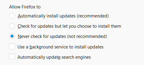

Như các bạn đã biết hôm qua Firefox đã được update lên bản 57, bản này nhanh hơn bản cũ nhưng có 1 bất cập là 1 số add on không tương thích nên khi update lên cũng mất luôn. Mình cài đặt lại bản cũ nhưng khi vừa xong chưa kịp tắt auto update thì nó đã kịp down xong bản mới, tắt Firefox mở lại nó lên bản mới luôn ^^. Sau khì mò mẫm thì cũng ra cách nay chia sẻ lại cho bạn nào cần mà chưa tìm ra :D
Đầu tiên các bạn down bản offline muốn cài đặt, ở đây mình dùng bản 56.0.1
https://download-installer.cdn.mozilla.net/pub/firefox/releases/56.0.1/win64/en-US/Firefox Setup 56.0.1.exe
Các bạn tiến hành setup bình thường sau đó mở Firefox lên tìm đến tab update và chọn never update, các bạn sẽ thấy nó auto download xong bản 57 rồi nhưng kệ nó tắt Firefox đi và tiến hành setup lại 1 lần nữa. Lúc này Firefox đã ở chế độ mặc định never update nên nó ko down bản mới về nữa, end tut ^^
Lười chụp ảnh quá ai ko hiểu reply mình chụp ảnh lại sau :D

Vào setting tắt update rồi vào thư mục cài ff xoá file update.exe đi là đc nhé các bác. Firefox ra bản mới hay tạo bao nhiêu profile cũng k sao.

e cài 56, tắt update rồi mà cứ tầm 30p nó lại lên 66
chuyện chả có j để nói nếu bản này không chạy như sh!t
Bạn làm theo thế này. Sau khi cài xong bản 56 bạn bật lên đợi 10s rồi tắt đi.
Sau đó vào AppData\Local\Mozilla\updates xóa cái thư mục trong đó đi.
Back ra chuột phải vào thư mục updates -> Properties -> Security -> Edit -> Add -> Gõ Everyone -> OK
Trỏ vào Everyone bỏ tick 2 mục Read & execute và List folder contents. Chỉ để tick mục Read -> OK
Chọn Advanced: Win 10 thì chọn Disable inheritace. Win 7 thì chọn Change Permissions rồi bỏ tick Include.... -> Remove.
Xong OK OK.
Rồi bật firefox lên tắt update là xong.
