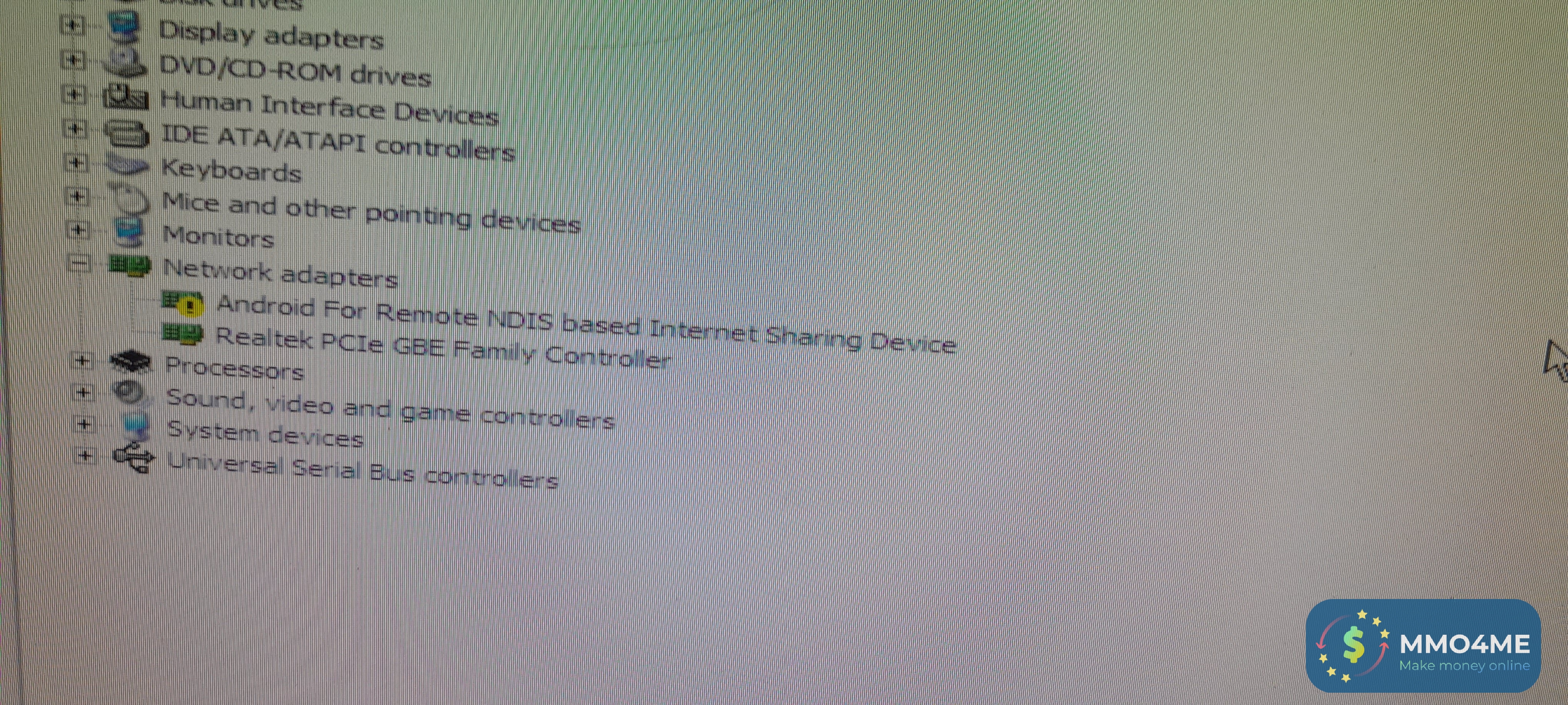

Không cài được driver rndis
Mình không cài được driver rndis đã thử nhiều cách tải file trên mạng về hay cài bằng phần mềm cài driver offline nhưng không được ai biết chỉ dùm thanks
Giao thức rndis bảo mật kém nha bạn. Hạn chế xài thì vẫn tốt hơn.

Win xp phần cứng main h61me hdd 160gb ram 8gb cpu i3 có cài dc driver rndis ko
Các điều kiện cần thiết như sau :
- Windows mới hơn. ( Nếu buộc xài XP thì phải ít nhất là Win XP sp2 hoặc sp3 )
- Xóa hết các drivẻ rndis cũ đang có trên hệ thống
- Tải và chạy đúng file sau: https://support.xtool.com/article/1350 --> Chạy đúng 32bit hoặc 64bit
- tháo thiết bị usb đang gắn ra
- chạy file cài đặt tải ở link trên
- gắn lại thiết bị vào lại và check xem có phần "Remote NDIS" bên Network Adaptor không
Nếu không làm được nữa hãy pm anydesk cho mình vào làm cho nhanh.
Upvote 0
Không dc bạn hiền ơi máy không có mạng làm sao kết nối dc
