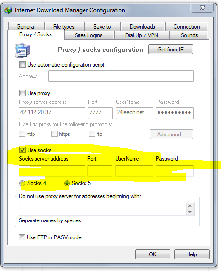

Chào các bác, mình đang tập tành Code C#. Mình cho HttpWebRequest của C# kết nối đến Web qua Proxy thì được nhưng mà không biết làm sao để cho nó kết nối tới web qua socks5 nhỉ ?
Giống như thằng IDM, xem hình.

2 bạn trực tiếp code bao giờ chưa mà phán bậy vậy, thớt đang hỏi sock 5 in HTTPWebRequest c# mà ? cả 2 đều không được nhé vì HTTPWebRequest C# làm gì có hỗ trợ sock5. Thớt nghiên cứu thư viện này này nhé, nó dùng được đó, hơi cũ tí nhưng edit lại vẫn xài tốt chán: http://www.mentalis.org/soft/class.qpx?id=9
