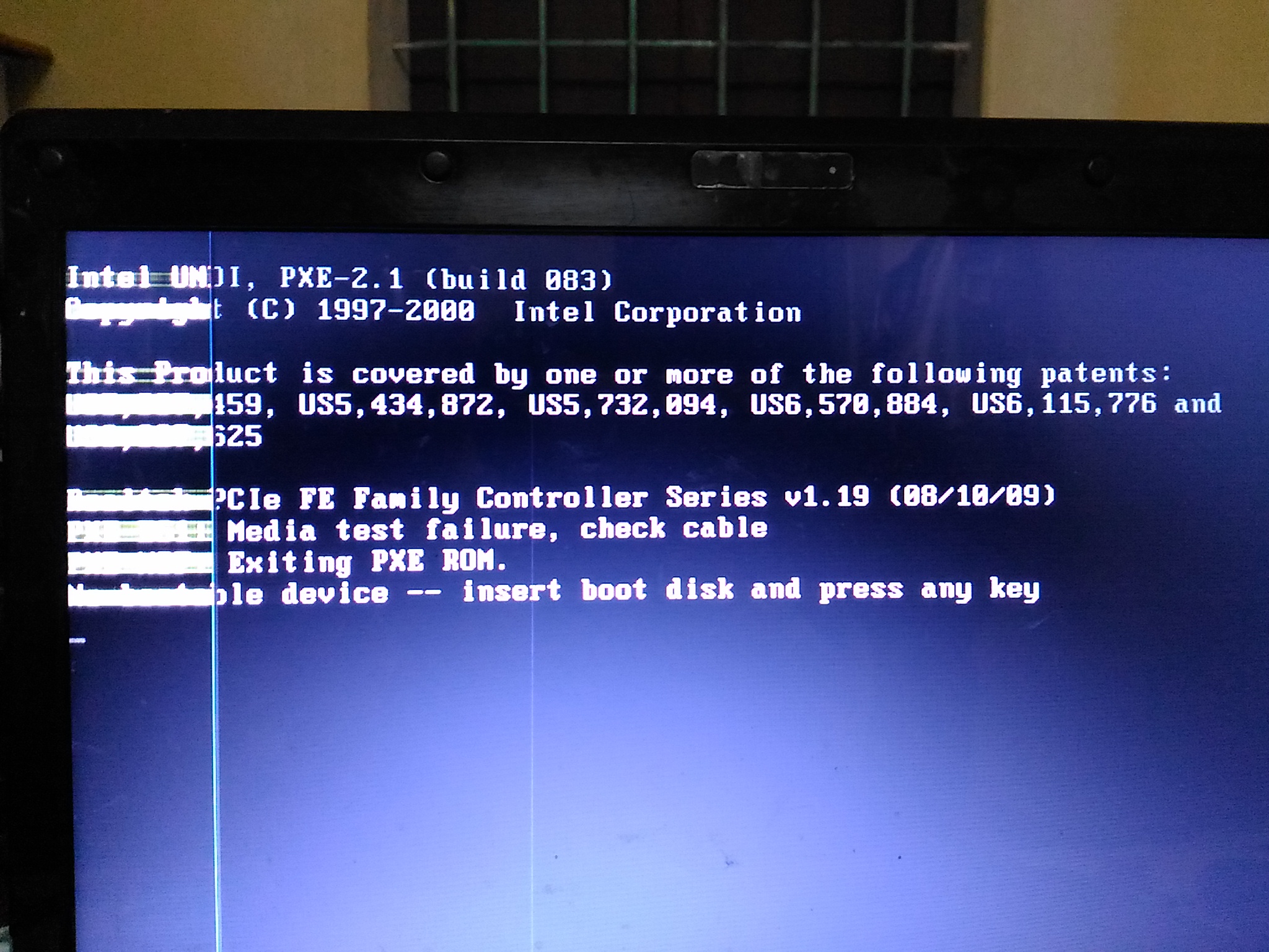

laptop bị thế này là hỏng cái gì ạ?
Jul 23, 2012
676
201
ở miền núi xa xôi không có chỗ sửa, mong các pro chỉ giáo ạ

hoặc ổ cứng hư, hoặc hệ điều hành lổi
có thể do ổ cứng bị lổi cũng nên
cách tốt nhất rút điện, tắt nguồn, tháo pin laptop luôn, chờ tầm 2-3' cho ổ cứng ngừng quay hẳn, rồi mở lại
- nếu k phải hư ổ cứng, cũng k bị lổi hệ điều hành thì vào chỉnh lại ổ đĩa khởi động là ok thôi.
chúc may mắn

kiểm tra lại ổ cứng, để chắc chắn là nó hư bạn ah, nó báo là no boottable tức là không boot vào ổ cứng đc đấy, cần kiểm tra kỹ tại sao nó không boot vào ổ cứng :), sau đó mới quyết định mua mới nhé :)

nếu theo phán đoán của em thì .. bác vào Bios chỉnh lại phần boot thành IDE . ( nó đang AHCI )
nếu không được thì cho em nó ra đi thành thản . muốn lấy dữ liệu thì lấy ÚSB có win mini , vào mà copy nhé . còn không hiện ổ cứng thì mua ổ mới

cái này có khả năng do HDD die , hoặc cấu hình BIOS ko đúng
như theo hình thì là nó đang boot từ PXE network
Bạn vào BIOS , disable BOOT FROM NETWORK , check xem có nhận HDD ko
nếu ko thấy info của HDD trong BIÓS nghĩa là HDD đã tèo
