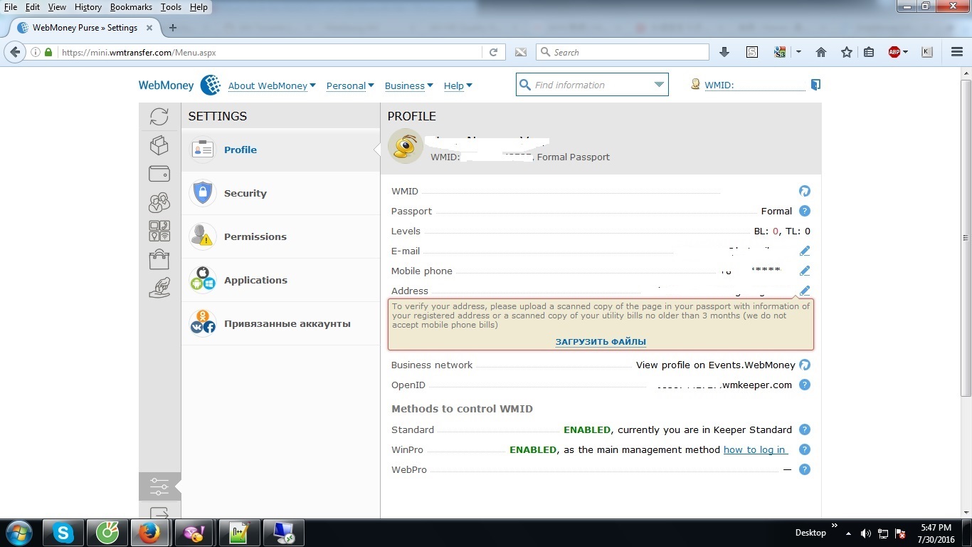

linhnct
Jul 29, 2016
21
11
0.282
Call me! Call me! Chat with me via Skype
của em đã up lên Formal + winpro đã báo Online + upload đầy đủ các Photoid cho WM rồi, tạo đc cả ví Z, Rub, Euro rồi
tuy nhiên trong Keeper mini setting nó vẫn yêu cầu confirm address bằng việc gửi thư tay kèm code đến địa chỉ nhà để xác thực.
Các bác cho em hỏi lúc này em đã có khả năng nhận WMZ chưa vậy? Cám ơn các bác
Nhận thoải mái, phần address kệ cha nó, mình cũng kệ chả làm sao cả :v
bác thông não giúp em 3 thắc mắc sau với:
1, Để nhận Z mà không bị limit có cần phải tạo WMZ-Purse khác bằng Winpro không? hay vẫn có thể dùng ví WMZ-purse mà cái mini tạo ra lúc đầu
2, Ví Z purse lúc đầu do Keeper mini tạo ra có đổi tên được không? sao em đổi tên xong lần sau vào vẫn quay lại tên cũ là: WMZ-Purse vậy nhỉ?
3, Em bị trường hợp như chủ thớt limit 600 wmz (khi chưa nâng cấp lên Winpro), trong khi Net nó gửi 730 z hôm vừa rồi, em không nhận được, vậy số wmz này bên nào đang nắm giữ?
Em cám ơn ạ
Em cám ơn ạ
1. Chỉ cần tải Winpro về, kích hoạt winpro cho WMID và login thành công vào winpro trên máy tính là hết limit, nhận thoải mái.
2. Đổi tên đc thoải mái, mình đổi trên WinPro thấy bình thường.
3. Nếu của bạn bị limit ko nhận đc thì tiền vẫn ở ví của NET, bạn nâng cấp lên winpro cho hết limit rồi yêu cầu Net gửi lại.
Nó thông báo verify address, mặc dù gui đã gui 2 mặt CMND, có sao ko bạn nhỉ ?
CMND có thể đc có thể ko nếu địa chỉ CMND ko trùng với địa chỉ trên WMID, có thể scan hoá đơn tiền điẹn, nước ... Ngân hàng rồi gửi cho nó. Hoá đơn điện thoại nó ko nhận đâu nhé.
Up CMND là đc, còn địa chỉ thì tùy tâmk verify cũng đc mà bỏ đó cũng đc, mình cũng ko verify địa chỉ, dùng bỉnh thường chả sao.
