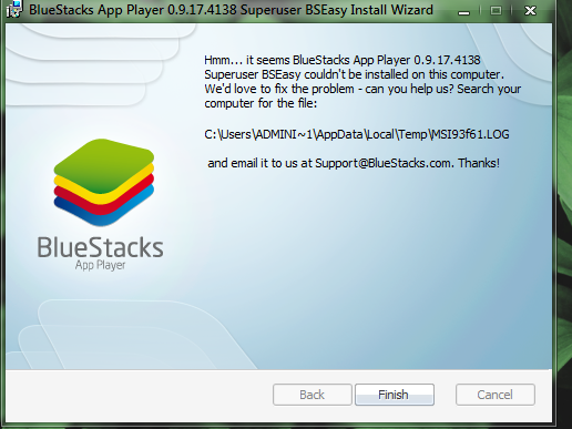

thỉnh thoang gỡ đi cài lạihowacj ghót lại máy thì bị lỗi này bác nào có cách nào giải quyết nó k
e xin cảm ơn hjx

cài bản 9.6 không bị
ta cũng ị suốt
Sau đó xóa đi thì cài cái nào cũng không bị lỗi nữa

mới ghost lại có file đâu mà xóa b hjx
- Đầu tiên tải orca về , c tải ở link của mình hoặc tìm đâu cũng đc :http://www.mediafire.com/download/bbs89198c9ygi6v/OrcaMSI.zip
- Cài đặt xong thì chuột phải vào file cài của bluestack chọn edit witch orca ( file msi ấy nhé ) , nhìn sang cột bên trái thấy cái CustomAction thì click vào đó , nhìn sang bên phải tìm mấy cái dòng sau và xóa nó đi : CheckMsiSignature , CheckAV , CheckIfGlSupported
- Save lại và cài đặt xem thành quả ( xóa temp hoặc registry của nó nếu có nhé )
p/s của 1 bạn trong mmo4me chĩ mình cách này

vậy lỗi install failed invail apk thì cài thế nào hả bác

ghost lại máy 2 lần tụ nhiên nó lại đc ảo quá.sau bị lloix đó làm theo cách cảu b xem sao.tks b nhé
