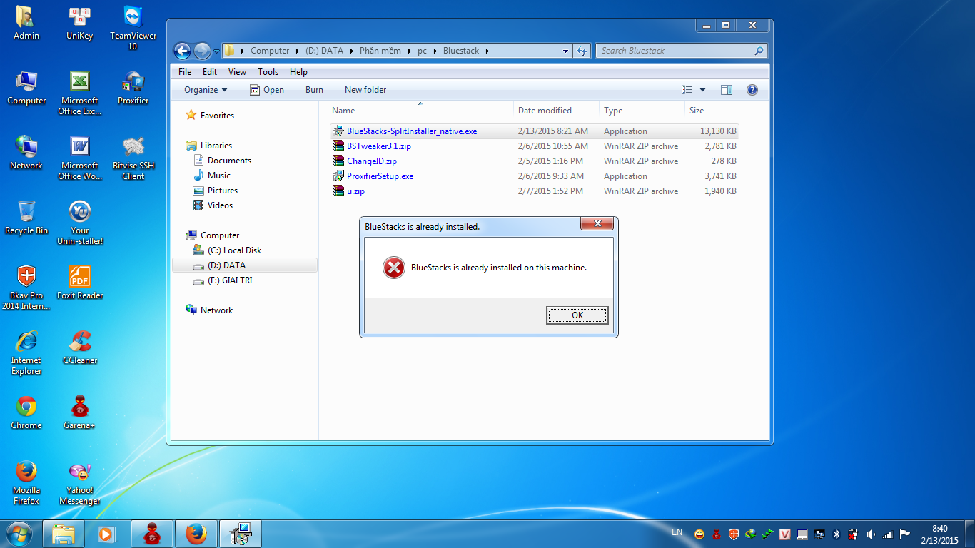

Ask lỗi khi cài bluestack bác nào vào giúp e với ạ

E vừa del đi.khi cài lại thì nó báo thế này.ai giúp e với

Cái này gỡ chưa sạch hết thôi, kiểm tra lại hết, reset máy xem thế nào

bước 1: dùng Your Un-installer gỡ (lúc hiện Yes/No nhớ chọn No)
bước 2: Vô ổ C/Programdata xóa thư mục BlueStacks đi.
bước 3: cài lại
bước 4: ko dc nữa ghost máy cài lại
bước 5: đang cập nhật....;)
bước 3: cài lại
hiện tại mình xóa nó đi rồi còn đâu mà Làm như cậu nói đc.
Mình đang tìm xem nó còn sót ở đâu mà

Mình bị nhưng là cài trên vps nên ko thể cài lại win , giờ biết làm sao nhỉ xóa hết tất cả rồi reset mà giờ cài lại nó cứ báo đã cài rồi ko thể cài nữa :(
