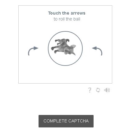

Mọi người có biết website nào giải quyết loại capcha này cho mình xin website với ah
hiện tại mình xài 2capcha nhưng nó làm toàn lỗi không
mình xin cảm ơn

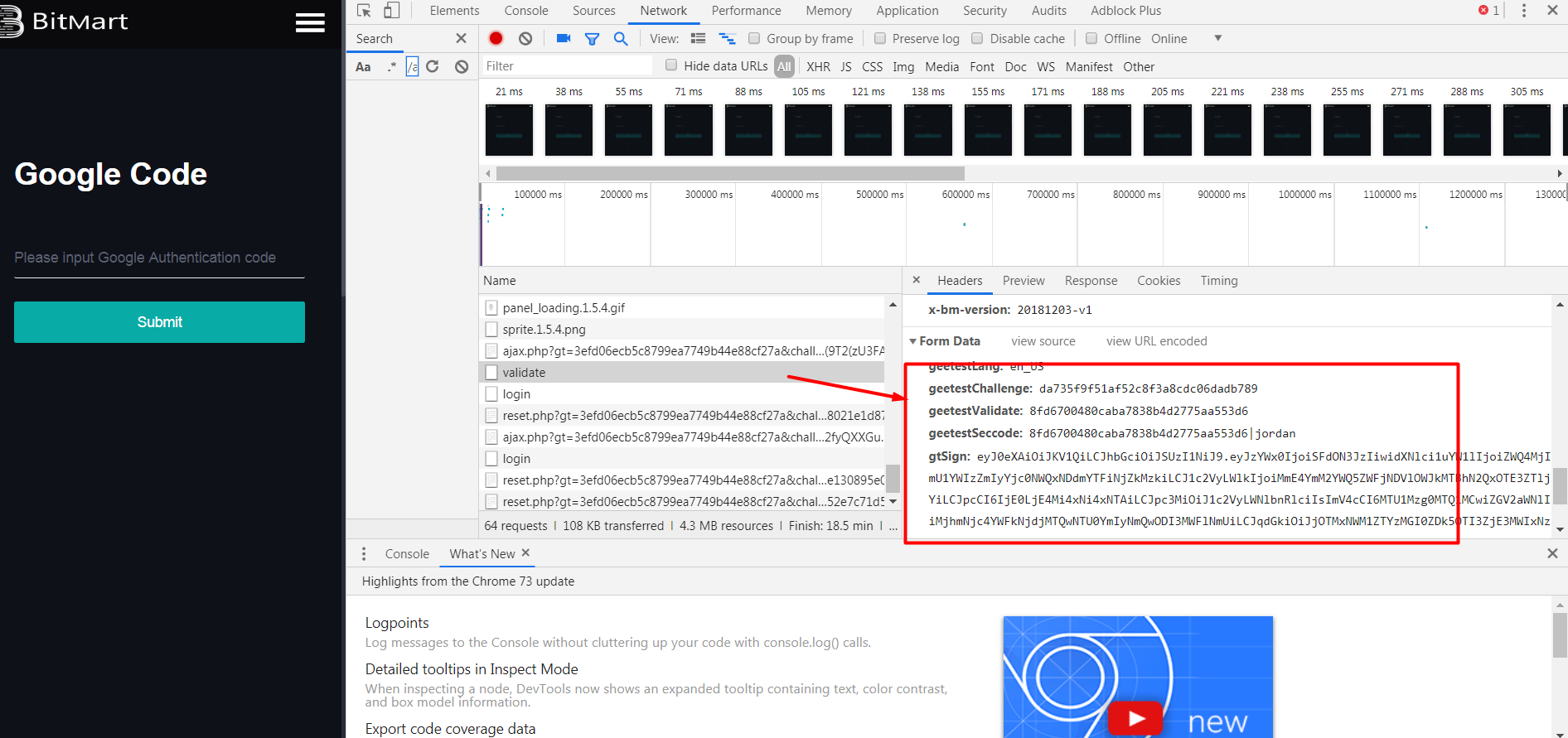

bác làm dc geetest rồi à? giải dc thì lấy kết quả nhét vào kiểu gì vậy bác.
K biết cái gtsign lấy ở đâu vậy bác. :v. mấy cái trên thì giải nó ra kết quả rồi mà k tìm thấy cái gtsign
captcha.qq.com dạng slide như thằng này. https://www.contentos.io/subject/main/build/login.html#/register/email?redirect_uri=https://www.contentos.io/
