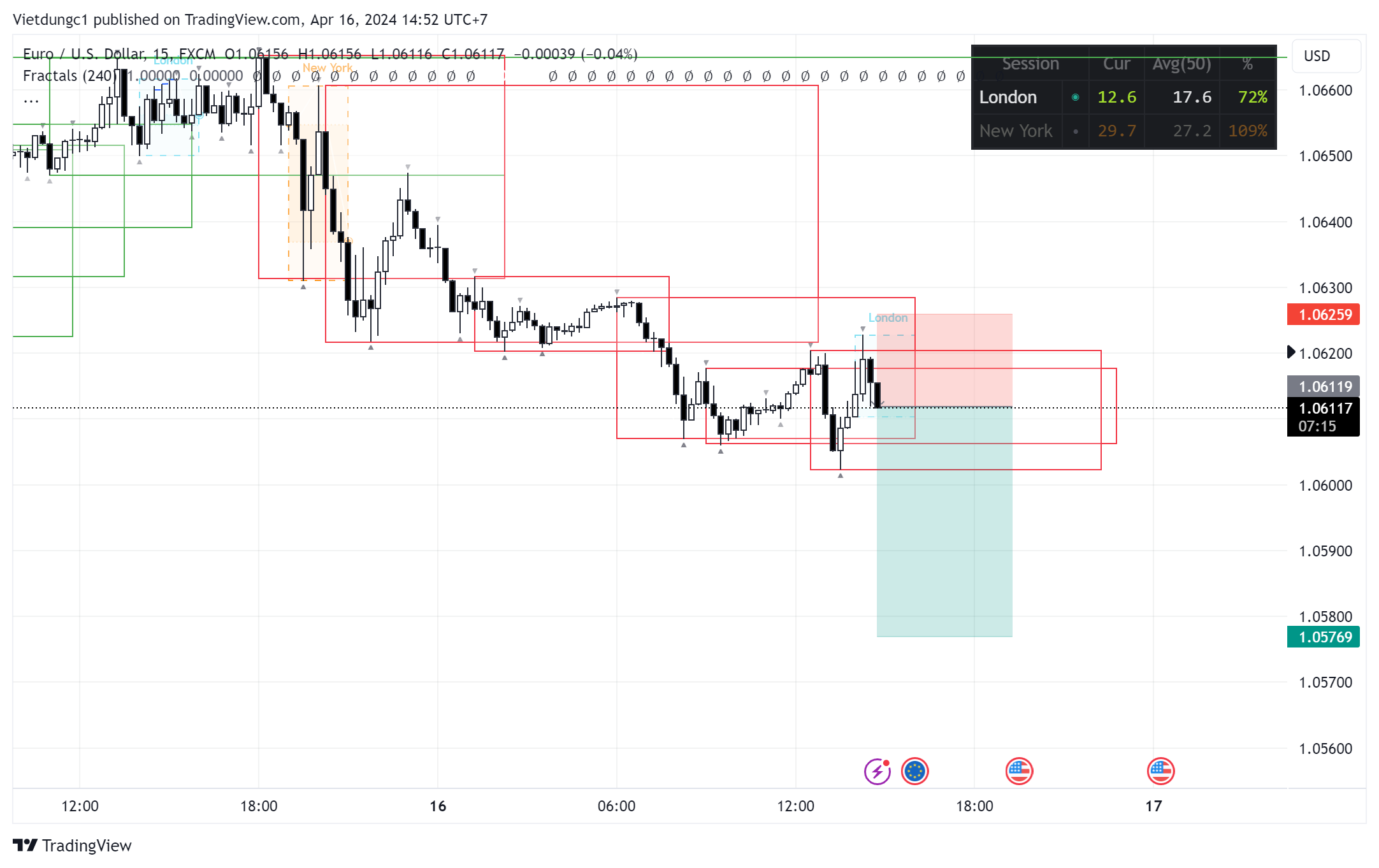

16/4: Lệnh 1. Sell EU
H4: Xu hướng giảm
M15: Giá quét thanh khoản.
Hy vọng có 1 lệnh đẹp để mừng ngày sinh. Happy birthday to me...
H4: Xu hướng giảm
Hy vọng có 1 lệnh đẹp để mừng ngày sinh. Happy birthday to me...View attachment 256373
Mình không biết bạn đang dùng hệ thống nào nhưng về cơ bản thì bạn cần hiểu rằng trong một xu hướng sẽ có những nhịp điều chỉnh thậm chí là phá vỡ xu hướng hiện tại (hay còn gọi là sóng).
Trong trường hợp này với EU thì sóng giảm H4 đã khá sâu nên khả năng có sóng điều chỉnh là rất lớn, và ở m15 có thể thấy rất rõ ràng ở đầu phiên âu hôm nay nó phá vỡ đỉnh sóng giảm cuối cùng (sóng giảm có đáy thấp nhất hiện tại), đó không phải là quét thanh khoản gì cả mà là phá vỡ sóng giảm ở khung nhỏ hơn (m15) để hình thành sóng điều chỉnh ở khung lớn hơn (h4).
Và thực tế là sau gần 2 tiếng tích lũy thanh khoản sau cú phá vỡ xu hướng đó giá đã bứt lên, một trader có kinh nghiệm sẽ không bao giờ short ở những trường hợp phá sóng đáy cuối như thế. Và mình có một lệnh buy eu nhẹ ở cùng gần điểm sell của bạn, tham khảo nhé.
Chúc bạn thành công và may mắn nhé!

Em cảm ơn bác. Em hiểu là phương pháp sẽ có những lúc bị sl ở điểm hồi, nhưng cũng không biết khi nào nó hồi hay tiếp tục xu hướng theo momentum nên cứ có tín hiệu đúng quy tắc là em vào ạ. Gọi vui là mù quáng theo phương pháp
Về cơ bản, trong một xu hướng giảm khi đỉnh sóng tăng (sóng hồi điều chỉnh) gần nhất bị phá vỡ (chỉ cần giá vượt khỏi giá đỉnh đó dù chỉ là cao hơn 1 point thôi cũng là đã phá vỡ) thì có nghĩa là xu hướng giảm đó đã kết thúc (và ngược lại trong xu hướng tăng). Mặc dù không phải lúc nào điều này cũng chính xác nhưng theo kinh nghiệm của mình thì có tối thiểu 70% trường hợp là đúng.
Vì vậy bất kể bạn dùng phương pháp nào đi nữa thì việc cẩn thận không vào lệnh theo phương pháp của bạn khi xu hướng đã bị phá vỡ là điều nên làm, ít nhất sẽ giúp bạn tránh được những rủi ro không đáng có như lệnh sell eu hôm nay.
