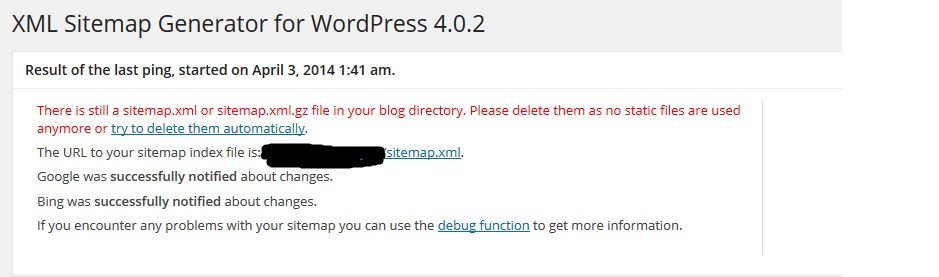

Tình hình Plugin Google XML Sitemaps không nhận sitemap,
Tự động xóa sitemap.xml và sitemap.xml.gz, rầu tạo ra 2 file sitemap.backup.xml và sitemap.backup.xml.gz
Đã tạo lại 2 cái khác nhưng vẫn tự động xóa và tạo ra 2 file sitemap.backup.xml và sitemap.backup.xml.gz
Cóa pro nào biết cách khắc phục ko vậy

Mình thì dùng thằng Seo Yoast file sitemap của nó có dạng sitemap_index.xml.
Mình để nó ở thư mục gốc nhưng nó cứ báo " Fix It " và tự động xóa đi rồi mình move nó vào thư mục plugin của nó thì bình thường.
Mình nghĩ chắc bạn cũng bị thế.
Hiện giờ mình có 2 file sitemap là sitemap.xml ở thư mục gốc để up lên các webmaster tool và sitemap_index.xml của thằng Seo Yoast.

Mình mới update pluin này cũng bị thế. Bạn xóa hẳn plugin đó đi, cộng máy file sitemap luôn. Sau đó cái đặt pluin này lại sẽ hết. Mình làm như thế, còn không biết site bạn như thế nào. Cứ thử xem sao.

Đúng rồi, bản mới là bị như vậy, muốn thì bạn cập nhật theo ngày , vào ..../sitemap.xml nó sẽ có sitemap cho từng ngày, bạn chỉ cần paste lên webmaster , còn ko thì gỡ nó ra kiếm bản khác cài vào
Tinh hình đã fix xong, xóa bản đó cài bản cũ lại index binh thuong, chắc do bản 4.0.2 này bị lỗi vậy
Thank anh em rất nhiều
