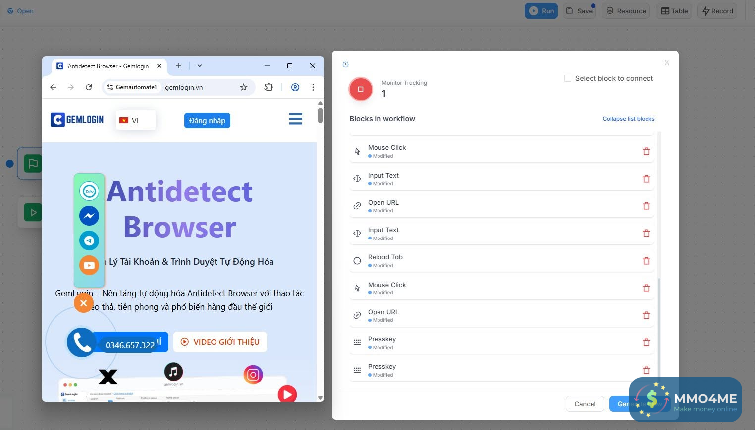

Ghi lại thao tác (Record Actions) là tính năng hữu ích trong GemLogin, cho phép người dùng ghi lại các thao tác mà họ thực hiện trên trình duyệt và chuyển các thao tác này thành một quy trình tự động hóa (workflow). Điều này giúp tự động hóa các tác vụ lặp đi lặp lại mà không cần phải tạo quy trình từ đầu.
Cách sử dụng tính năng Ghi lại thao tác (Record Actions):
    • Bắt đầu ghi lại thao tác:
      Trong giao diện GemLogin, bạn có thể bắt đầu ghi lại thao tác bằng cách chọn chức năng Record Actions.
      Khi bạn bắt đầu ghi lại, GemLogin sẽ theo dõi mọi hành động bạn thực hiện trong trình duyệt như click chuột, nhập văn bản vào các trường form, cuộn trang, v.v.
      Các thao tác này sẽ được ghi lại và chuyển thành các node trong một workflow.
    • Thực hiện các hành động trên trình duyệt:
      Bạn sẽ thực hiện các thao tác tự động hóa cần thiết trên trình duyệt. Ví dụ, bạn có thể:
      Mở trang web.
      Điền vào biểu mẫu.
      Nhấn vào các nút.
      Cuộn trang hoặc thay đổi trang.
      Lấy dữ liệu từ các phần tử trên trang.
    • Lưu và chuyển các thao tác thành Workflow:
      Sau khi bạn hoàn thành các thao tác, bạn dừng việc ghi lại thao tác và GemLogin sẽ chuyển tất cả các hành động đó thành các node tự động trong một workflow.
      Các thao tác được ghi lại sẽ được tổ chức thành các node, giúp bạn dễ dàng kiểm soát và chỉnh sửa các bước trong quy trình.
    • Tùy chỉnh và hoàn thiện Workflow:
      Sau khi ghi lại thao tác, bạn có thể chỉnh sửa, thêm hoặc xóa các node nếu cần thiết để hoàn thiện workflow.
      Bạn cũng có thể thêm các node bổ sung để tùy chỉnh quy trình như thêm điều kiện, vòng lặp hoặc dữ liệu đầu vào.
Lợi ích của tính năng Ghi lại thao tác:
    • Tiết kiệm thời gian: Bạn không cần phải cấu hình từng node thủ công. GemLogin sẽ ghi lại và tự động tạo các node cho các thao tác bạn thực hiện.
    • Dễ sử dụng: Đây là tính năng lý tưởng cho người dùng không có kinh nghiệm lập trình. Bạn chỉ cần thực hiện các thao tác như thường lệ và để GemLogin ghi lại chúng.
    • Tự động hóa nhanh chóng: Khi các thao tác được ghi lại, bạn có thể nhanh chóng triển khai quy trình tự động hóa mà không cần phải hiểu sâu về kỹ thuật.
Ví dụ thực tế về việc sử dụng Ghi lại thao tác:
Giả sử bạn muốn tự động đăng nhập vào một trang web, điền thông tin vào các trường và nhấn nút để gửi form. Thay vì phải tạo một workflow từ đầu, bạn có thể làm như sau:
    • Bắt đầu ghi lại thao tác trong GemLogin.
    • Truy cập trang web, điền thông tin vào các trường, nhấn nút gửi.
    • Sau khi hoàn thành, dừng ghi lại thao tác. GemLogin sẽ tạo các node tương ứng để mở trang, nhập văn bản và nhấn nút.
    • Bạn có thể tùy chỉnh thêm hoặc thêm điều kiện kiểm tra, sau đó lưu workflow để sử dụng.
