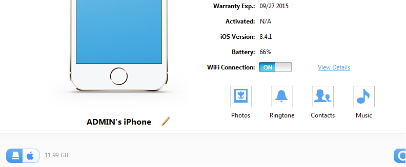

Phần 1: Dùng itools và itunes qua wifi không cần cắm cáp, tiện lợi không dây nhợ lằng nhằng hoặc để sạc pin ipad mà vẫn làm offer được
1. Kết nối thiết bị (iphone, ipad, Ipod Touch) với Itunes thông qua cáp kết nối.
2. Vào thiết bị của bạn trên Itunes trong tab Summary bạn kéo xuống phía dưới và đánh dấu vào nút check Sync with this (iPod / iPhone / iPad) over Wi-Fi.
3. Click vào nút Apply để áp dụng
4. Trên iTools chuyển chế độ Wifi Connection thành on
5. Bây giờ thiết bị của bạn đã được kết nối với iTools qua wifi bạn có thêm xóa ứng dụng mà không cần dây kết nối bằng dây
restart itools,.... nó vẫn bảo please connect your device là sao ta
các bước phía trên ok hết rồi
Feb 1, 2013
2,400
1,327
0.388
quit itool dưới thanh taskbar rồi mới mở lại nha cưng. bình thường sẽ được, nếu k được thì làm lại vài lần sẽ được. à, vẫn để cái itunes nhé, nó kết nối vào itunes qua wifi được thì sẽ kết nối qua itools được. mà qua wifi thì speed hơi chậm
