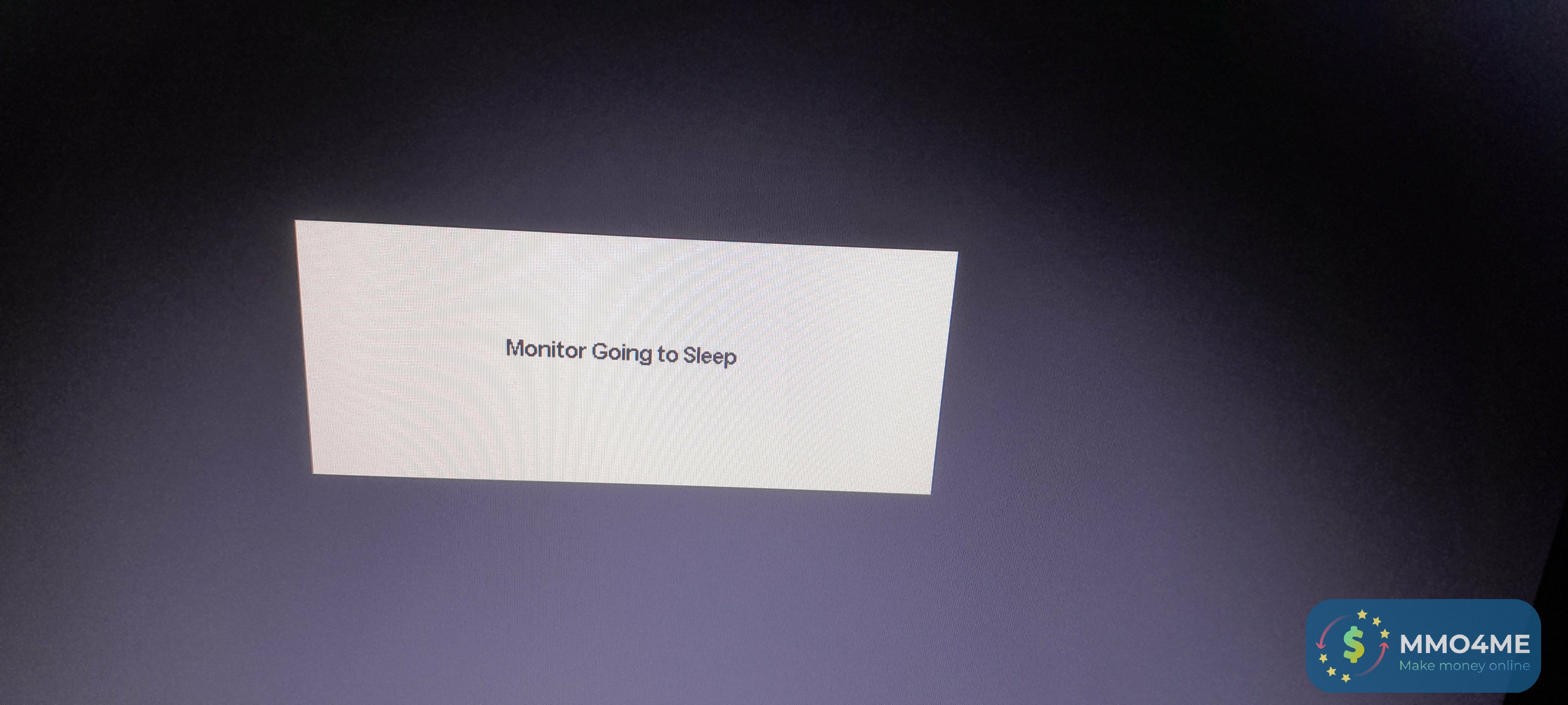

Sao màn hình ko lên win
Màn hình không lên win cứ báo monitor giống tớ sleep quài có bạn nào biết ko chỉ mình với cảm ơn

máy k lên chứ j nữa
Upvote 0
Quat cpu vẫn quay bác
cái này hỏi dùm rồi nha, khả năng cai là hỏng ram , lỏng ram , kiểm tra lại nhé . nếu có 2 thanh thì khả năng cao là hỏng 1 thanh nó cũng k lên , hoặc 1 linh kiện nào đó bị lỗi nó ko tìm đủ nên cứ quay quay vậy đó , khả năng hỏng main rất thấp , khả năng cao là ram , máy có nhiều hơn 2 thanh đúng k
Upvote 1
Dạ đúng ram mới mua luôn bác

Theo ChatGPT:
Việc quạt CPU vẫn quay nhưng màn hình không lên thường cho thấy máy tính có điện nhưng không POST được (POST = Power-On Self Test – quá trình kiểm tra phần cứng khi khởi động). Dưới đây là các nguyên nhân phổ biếncách xử lý từng bước:
✅ 1.​
  • Đảm bảo màn hình đang bậtdây HDMI/VGA/DP được cắm chắc chắn.
  • Thử đổi dây kết nối khác hoặc thử màn hình khác.
  • Nếu bạn đang dùng card rời, thử cắm vào cổng onboard (trên mainboard) hoặc ngược lại.
✅ 2.​
  • Nếu main có loa onboard hoặc bạn có gắn loa case, hãy lắng nghe tiếng beep:
    • Không beep: Có thể lỗi CPU, RAM hoặc mainboard.
    • Beep liên tục/đặc biệt: Xem sách hướng dẫn bo mạch để tra mã lỗi.
✅ 3.​
  • Tắt nguồn, mở case.
  • Rút RAM ra, vệ sinh chân RAM bằng gôm trắng hoặc khăn khô sạch.
  • Cắm lại RAM. Nếu có 2 thanh, thử cắm từng thanh một vào các khe khác nhau.
✅ 4.​
  • Nếu có card rời:
    • Tháo ra, vệ sinh chân, cắm lại.
    • Thử bỏ card rời và dùng cổng VGA/HDMI onboard nếu CPU hỗ trợ (Intel hầu hết đều có iGPU, AMD thì cần có chip G như 5600G).
✅ 5.​
  • Tháo pin CMOS ra khỏi mainboard (pin tròn như đồng xu), chờ 5–10 phút rồi gắn lại.
  • Hoặc dùng jumper Clear CMOS nếu có (xem manual mainboard).
✅ 6.​
  • Đảm bảo dây 24 pin và dây 8 pin CPU được cắm chặt vào mainboard.
  • Nếu có PSU dự phòng, thử thay PSU khác để loại trừ lỗi nguồn.
✅ 7.​
  • Ít khi lỗi CPU, nhưng nếu đã thử hết các bước trên thì:
    • Tháo CPU, kiểm tra chân socket (trên main) có bị cong/gãy không.
    • Cắm lại CPU, bôi lại keo tản nhiệt nếu cần.
✅ 8.​
  • Gỡ toàn bộ ra: chỉ để lại mainboard + CPU + RAM (và PSU).
  • Gắn dây HDMI và bật lên thử, không cần ổ cứng hay case.
  • Nếu lên màn hình → thêm phần cứng vào từng bước để xác định lỗi.
📌 Kết luận:​
Đây là lỗi phổ biến, thường do:
  • RAM tiếp xúc kém hoặc lỗi.
  • Card đồ họa lỗi hoặc không được cấp đủ điện.
  • Mainboard lỗi, hoặc cần reset BIOS.
Nếu đã thử hết mà không lên, có thể:
  • Mainboard bị hỏng.
  • CPU hiếm khi hỏng, nhưng có thể.
Upvote 0
