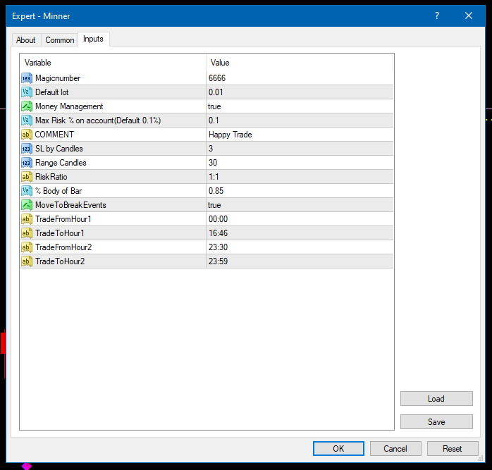

EA này dựa trên ý tưởng breakout theo số nến hàng ngang. Tối đa 1 lệnh cho 1 lần, nếu bật nhiều cặp tiền 1 lúc thì có thể EA sẽ vào 1 lúc nhiều lệnh,nhưng đủ target nó sẽ tự đóng lệnh.
Các thông số //
-Default lot sử dụng khi Money management = false
-Moneymanagement = true có nghĩa là Max risk cho 1 lệnh = 0.1%/account balance
-SL by Candles: Điểm SL tính theo điểm thấp nhất hoặc cao nhất của 3 cây nến tính từ cây nến hiện tại đếm ngược lại
-Range Candles: Tính từ nến hiện tại ngược lại 30 cây nến
-RiskRadio = 1:1 (SL=TP)
-% Body of Bar: Thân nến(Tính theo (giá mở cửa-đóng cửa)/(cao nhất - thấp nhất)), tỉ lệ càng cao càng tốt, thể hiện lực của thị trường.
-MoveToBreakEvents=true (sau khi giá đi được 1 đoạn từ điểm vào nó sẽ dời SL về Entry)
-Time trade tính theo time của broker
Hoạt động/
-Điều kiện buy: + Khi có nến đóng trên 30 cây nến thì vào lệnh Buy
-Điều kiện sell: +Khi có nến đóng dưới 30 cây nến thì vào lệnh Sell

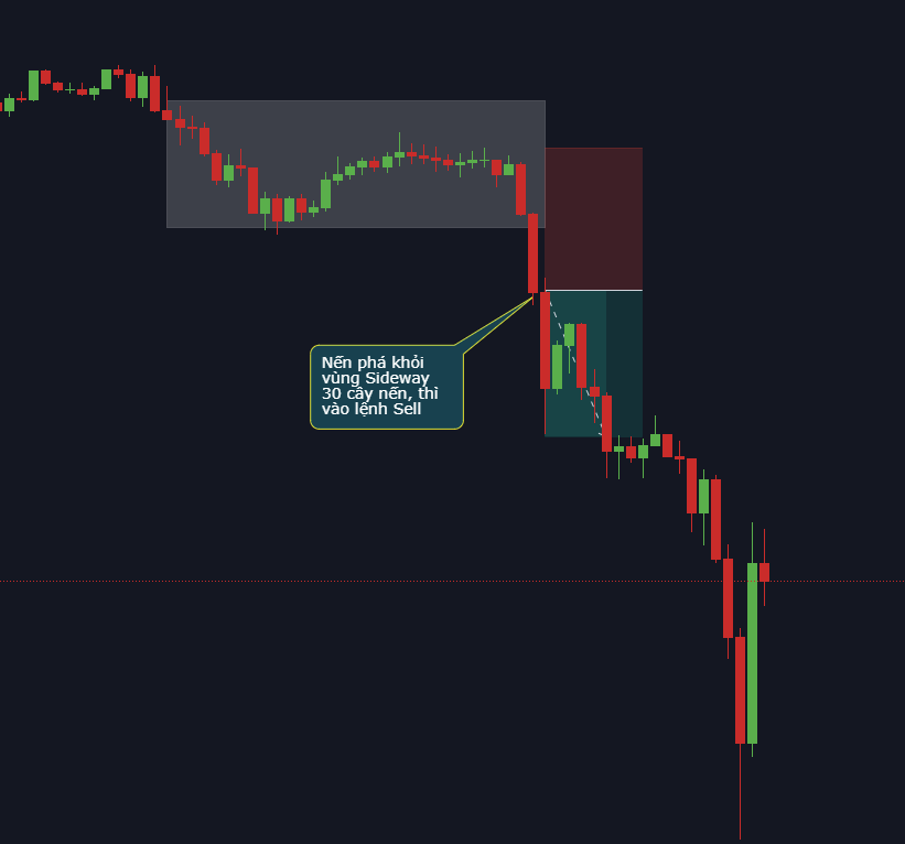

vd về lệnh sell
Các thông số //
Hoạt động/

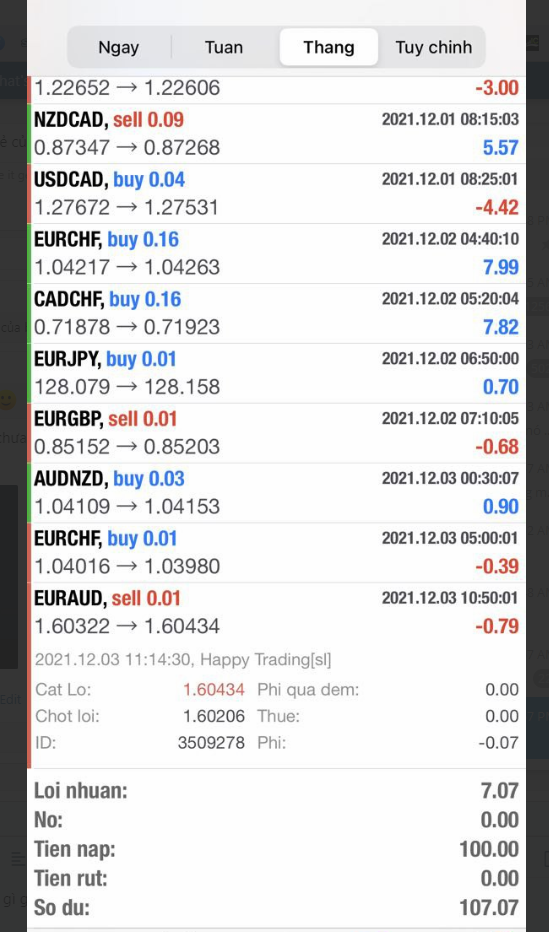

Test 10 căp ngoại tệ + 2 Coin + 1 oil và đây là kết quả trong vòng 1 tuần :) . Hôm qua dính SL nhìu do ra tin!
tuần rùi bên mình vẫn có kết quả khả quan, tk vẫn tăng, 1 số lỗi trong quá trình, mình đã fix lại và test cho tuần sau. bạn tải lại bản mới nhé
