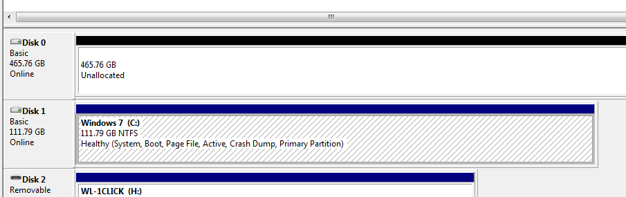

Ổ HDD e 500gb e chia ra 3 phân vùng để lưu dữ liệu(còn win chạy SSD), hnay rảnh dọn lại nên e có del bớt 2 cái, ấn nhầm kiểu gì nó del sạch và thành như thế này luôn. Ai cứu e với :( e đang dùng Nucleus Kenel khôi phục lại không biết có khả thi không. Cao nhân ai biết giúp e với ạ
p/s:
Cám ơn tất cả mọi người nhé. em thử dùng icare và khôi phục lại đc 1 ít dữ liệu nhưng bị limit 1GB, tìm crack k có nên e thử dùng Mini Tools và đã thành công.
Dành cho ai bị tình trạng tương tự nhé :) Good luck
Việc đầu tiên là đừng có copy hay ghi thêm bất kỳ cái gì vào ổ bị format, sau đó thì tải recuva về, restore lại, khoảng 90% dữ liệu là an toàn.
Từ khi del thành như này là e tải Nucleus về khôi phục ngay. Để thử xong cái này rồi e dùng Recuva thử lại. :(
Dùng côgn cụ hồi phục partition trước, dùng partition wizarrd tạo lại ổ đĩa, đen như thế này hình như Bad Disk rồi, nếu ko chia lại được vào Dos để Fdisk lại
Em đang dùng Nucleus khôi phục. thấy nó vẫn chạy bình thường. Nhưng e chưa tạo lại ổ đĩa mới. vẫn như trên kia thì giờ phải sao ạ? cứ để cho nó scan hay sao?
Uhm, khi nào khôi phục được dữ liệu thì copy sang ổ đĩa khác để lấy rồi chia lại ổ đĩa củ thôi.
