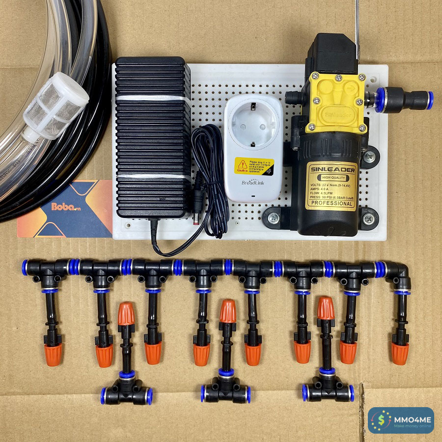

nhà mình có làm bộ trên sân thượng.
mua bộ dây kèm béc trên shoppe
1 máy bơm 12v
1 cái van điện từ 12V ( mình nối chung điện với máy bơm ) - mình nối máy bơm thẳng vào vòi nước, nếu ko có cái này thì nước ko ngắt hết đc cứ nhỏ giọt cả ngày
1 cái ổ cắm hẹn giờ - mình mua ổ cắm wifi rạng đông có gì update giờ cho khỏe
mình trồng cây ăn quả nên xài phun mưa. bạn xài tưới nhỏ giọt thì thấy có loại hẹn giờ nối thẳng ống nước xài pin đó thấy setup đỡ rắc rồi hơn

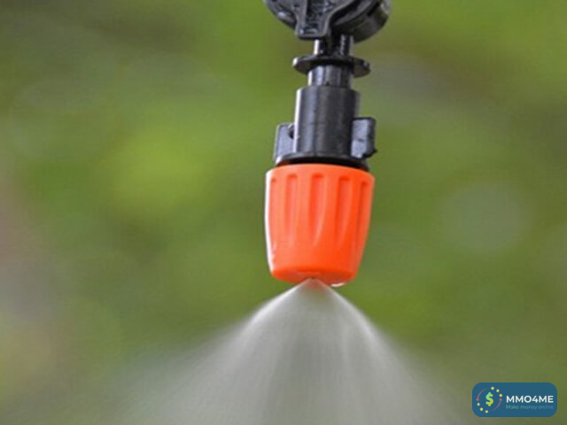

có bộ van điện hẹn giờ xài pin AAA đó. lắp vào vòi 21. đầu ra là bộ ống dây phun sương kiểu tưới lan. set up vô tư. pin xài 4-5 tháng mới sạc với điều kiện mỗi ngày tưới 2 lần. mỗi lần 5p. mình đã dùng.
