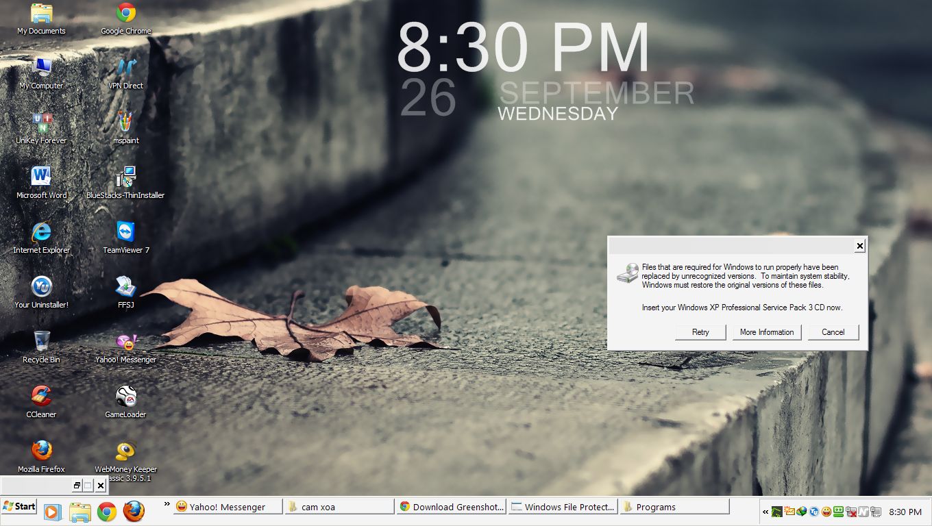

vừa ghost lại máy có ai biết lỗi này là gì ko

đĩa cài win nào cũng đc à, mình có đĩa win xp2 thui, cho vào xong có phải làm gì ko nhỉ
cho thông số bản ghost nữa, win mấy. đĩa sp2 mà bản ghost này của win 7 thì chết mẹ :)). cái này hình như win 7 đấy. mà tốt nhất là nên cài win cho chéc. ghost đa cấu hình nhanh hỏng lắm
đĩa nào cũng đc.hoặc dow bản xp3 trên mạng cũng đc..ấn retry ở cái h` trên rồi làm theo nó để nó cập nhật thêm những file bị thiếu ở trong bản ghost trên...chiến mmo thì lên xài xp không ai sài win7 như bác ở trên kia đâu...chỉ có captcha mới dùng win7:binhsua141:

cài win cũng nhanh mà ghost hay bị lỗi này nọ do các tác giả tinh chỉnh lại
đĩa nào cũng đc là sao bạn. phải đúng mới nhận chứ. sp2 khác sp3 mà.
mà vì sao nên dùng xp nhỉ ??? mình thấy cũng chững chuyện nếu mày mình mạnh thì win nào cũng như win nào

cái này do chỉnh sửa 1 cơ số ít file hệ thống thôi, mà cũng chẳng ảnh huởng gì đâu xài thoài mái, còn nếu muốn nó ko bị nữa thì lấy đĩa win xp sp3 đút vào là okie thoy nhé

giờ lưu hết file ra 1 cái usb hay ổ cứng di động,rồi delete hết ổ đi(làm thế này bố virus cũng chết),sau đó chia lại ổ,rồi cài win,sau đó cài các phần mềm quan trọng,tự tạo 1 bản ghost cho chính mình :))

cái này trước m` cũng bị hoài.cũng lấy đĩa xp2 cài vào vẫn được.
còn vì sao lên xài xp thì...bạn cứ ra ngoài các quán net ấy họ toàn cài xp có quán nào cài win7 không ?
xp nó hỗ trợ game với lại nó dễ sử dụng hơn win7,win7 có thanh start nếu bạn chiến off bạn sẽ hiểu...rất là bất tiện,phải mở nhiều ứng dụng,mà win 7 cứ chuyển sang ứng dụng # nó sẽ thu về thanh start.
nên win7 chỉ để những ai chiến captcha thôi.

Cách 1 : tìm đĩa win nhét vào.
Cách 2 :
Start> Run Gõ Regedit
Hkey_Local_Machine\Software\Microsoft\Windows NT\CurrentVersion\Winlogon.
Thay đổi value data của khóa SFCDisable(bên phải) thành:
ffffff9d
(với giá trị này tính năng bị vô hiệu hóa, với giá trị '0' thì tính năng nầy được kích hoạt).
Cách này là ta tắt luôn chức năng Windows File Protection
