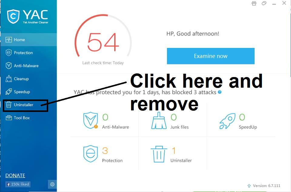

Cách 1:
B1: vào theo địa chỉ : c:\program files\tencent\qqpcmgr\10.9.16349.225
B2: ở trong thư mục 10.9.16349.225 bạn tìm cụm “Uninst”
B3: Click vào đó nó hiện ra bảng thông báo, click vào ô bên trái :
B4: Đợi khoảng 15s thì bảng thông báo chuyển đỏ, đánh “v” vào các ô, sau đó bạn tiếp tục click vào ô trái :
B5: Sau đó sẽ hiện ta một hộp thoại màu trắng tiếng Trung Quốc, hãy tiếp tục chọn ô phía trái
B6: S
au đó coi như là bạn cơ bản đã xóa được, bây giờ trong thư mục Tencent sẽ chỉ còn lại vài file lặt vặt, bạn restart máy, vào lại mục Tencent xóa bình thường (shift + delete ấy :v )
Cách 2: Dùng Registry (hơi khó)
B1: vào “Run”, gõ cụm “Regedit”, hộp “Registry Editor” lập tức hiện lên.
B2: Chọn các mục theo thứ tự sau : HKEY_LOCAL_MACHINE => Softwave => Microsoft => Windows => CurrentVersion => Uninstall
B3: ở trong mục Uninstall, hãy click vào từng mục phía dưới, và xem ở bảng cạnh nếu mục nào mà hiện đường dẫn c:\program files\tencent\qqpcmgr\10.9.16349.225 thì đúng chuẩn thứ của nợ mà bạn cần gỡ =.,=
Vì mình đã gỡ rồi nên không thể cap lại cho các bạn xem ;; ____ ;; hướng dẫn chay vậy.
Ở thư mục bạn phát hiện ra chứa đường link có QQPCMgr, bạn tìm chữ màu đỏ tên “UninstallString”, click vào đó thì nó hiện ra một hộp khác (hình dưới là ví dụ, không phải của QQPCMgr :v )
B4: copy lại cái code trên (đã bôi đen), mở lại Run, gõ cụm “cmd”, nó hiện bảng mới như sau :
B5: paste code vào bảng đen trên, gõ enter, và lúc đó nó hiện ra cái bảng như B3 của cách 1, tiếp tục làm các bước còn lại theo cách 1 là xong =)))))))))))))))))))
Hoặc bạn có thể dùng các phần mềm chuyên về Unistall như Your Uninstaller để gỡ sạch phần mềm cũng như Regedit của phần mềm
