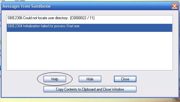

Click phải vào tool Proxifier và chọn "Run Sandboxed", sau đó Sandboxies nó hỏi chạy với box nào thì chọn "box1".
chạy nó báo lỗi thế này bác ơi
