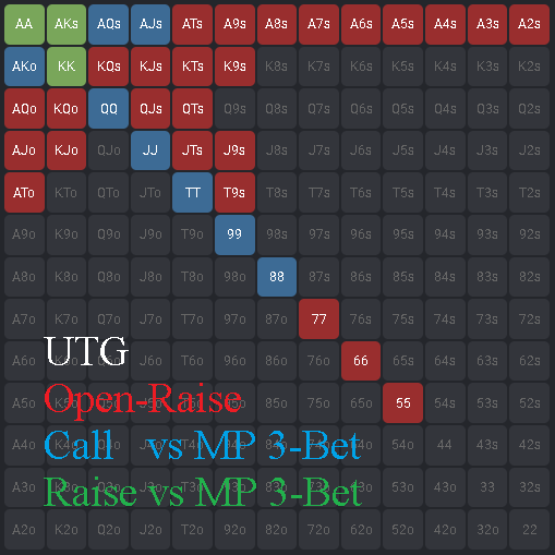

Em tự làm range preflop các bros coi thế này được không ah.
Chỉ UTG ko thì bỏ KJo/K9s/J9s. Còn dạng hands kiểu T9s/KTs/QT/QJ chỉ open 50% (tức là 10 lần 5 lần fold, 5 lần open) gọi là mix, cứ open ngẫu nhiên những hands có kèm Tx mình bàn ở trên, ngẫu hứng luôn, đừng có làm như một cuốn sách. Fish thì rõ là dễ ăn nhưng nó tùy hứng nhiều cái mình ko đỡ được, còn ABC player (nerds) là dễ ăn nhất. Nó làm gì mình cũng biết.
Xóa chỗ MP, tại vì hands range ở MP nó cũng ko rộng hơn nhiều so vs UTG mà nó lại đi 3bet xong bạn tính đường call/4bet được vs MP thì chả nhẽ CO, SB 3bet bạn fold?
Thay chỗ raise vs MP 3bet = 4bet/6bet/8bet/jam. AA/KK/QQ/AKs PREFLOP ko ngán bố con thằng nào hết, cứ cầm hands dạng này được allin preflop mà ko gặp tình huống bị icm ảnh hưởng có thua cũng mãn nguyện.
Hạn chế call 3bet oop (out of position). Nên 4bet/fold. Tối kỵ call mà ko có vị trí, chỉ nên call/flat 3bet/4bet ip (in position). Tại vì khi mà đối thủ call do bạn ko có vị trí đến flop bạn đi trước bạn cbet/check-raise khả năng làm đối thủ fold cao hơn (còn gọi là fold equity/bluff equity), còn trường hợp bị 3bet xong call OOP bạn hành động trước vừa call xong giờ check nó ngồi sau lưng thấy mình check 80% nó sẽ ***.
*Mỗi lần bạn ***/raise/allin đều có khả năng làm cho đối thủ fold bất kể tình huống. Còn khi bạn check/call thì chuyện đó sẽ ko bao giờ xảy ra.
