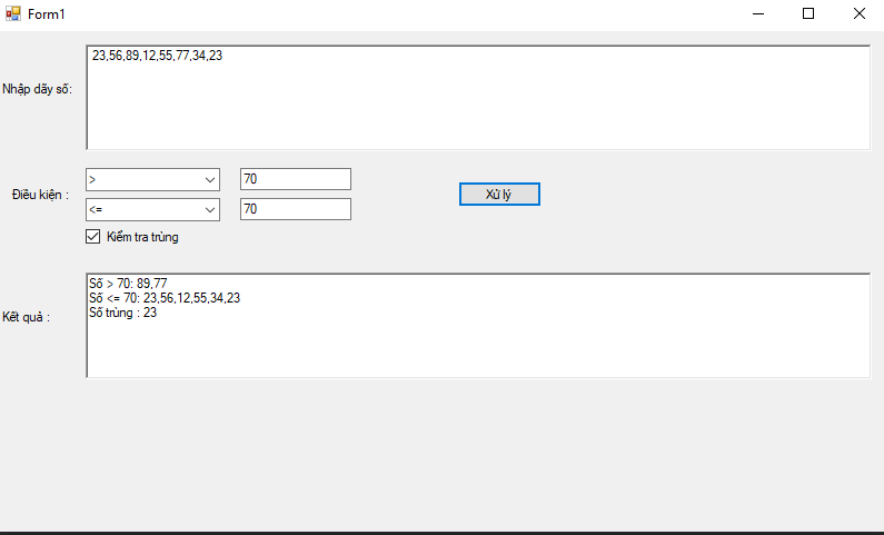

Ask Code phần mềm lọc số đơn giản
Em đang cần viết 1 phần mềm đơn giản chỉ để lọc số trùng, lọc riêng số theo mong muốn
"Ví dụ như 23,56,89,12,55,77,34,23
Thì có thể lọc như sau
Số nhỏ hơn 70: 23,56,12,55,34
Số trùng: 23
Số lớn hơn 70: 89,77"
Có cách nào không ạ? Em chưa từng học qua code hay gì cả... Chỉ là vấn đề cá nhân trong học tập đang cần thôi ạ

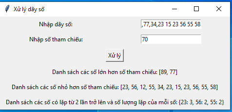

Python:
def process_numbers(input_str, reference_number):
    # Chuyển đổi input_str thành danh sách các số nguyên
    numbers = [int(num) for num in input_str.replace(',', ' ').split()]
    # Danh sách các số lớn hơn và nhỏ hơn số tham chiếu
    larger_than_ref = [num for num in numbers if num > reference_number]
    smaller_than_ref = [num for num in numbers if num < reference_number]
    # Danh sách các số có lặp từ 2 lần trở lên và số lượng lặp của mỗi số
    repeated_numbers = {}
    for num in numbers:
        if numbers.count(num) >= 2:
            repeated_numbers[num] = numbers.count(num)
    return larger_than_ref, smaller_than_ref, repeated_numbers
# Nhập dãy số và số tham chiếu từ người dùng
input_numbers = input("Nhập dãy số, các số được ngăn cách nhau bằng dấu ',' hoặc khoảng trắng: ")
reference = int(input("Nhập số tham chiếu: "))
# Gọi hàm xử lý và in kết quả
result = process_numbers(input_numbers, reference)
print("Danh sách các số lớn hơn số tham chiếu:", result[0])
print("Danh sách các số nhỏ hơn số tham chiếu:", result[1])
print("Danh sách các số có lặp từ 2 lần trở lên và số lượng lặp của mỗi số:", result[2])
Đây là một ví dụ về yêu cầu của thớt!

Em còn k biết chạy cái này như nào :( Em thấy bảo cài Python mà em cài rồi cũng k biết dùng như nào luôn... Aizzz
