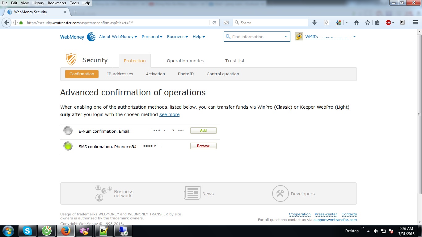

thớt ơi sao bước 11 của mình nó lạ vậy?h làm sao thớt ơi
