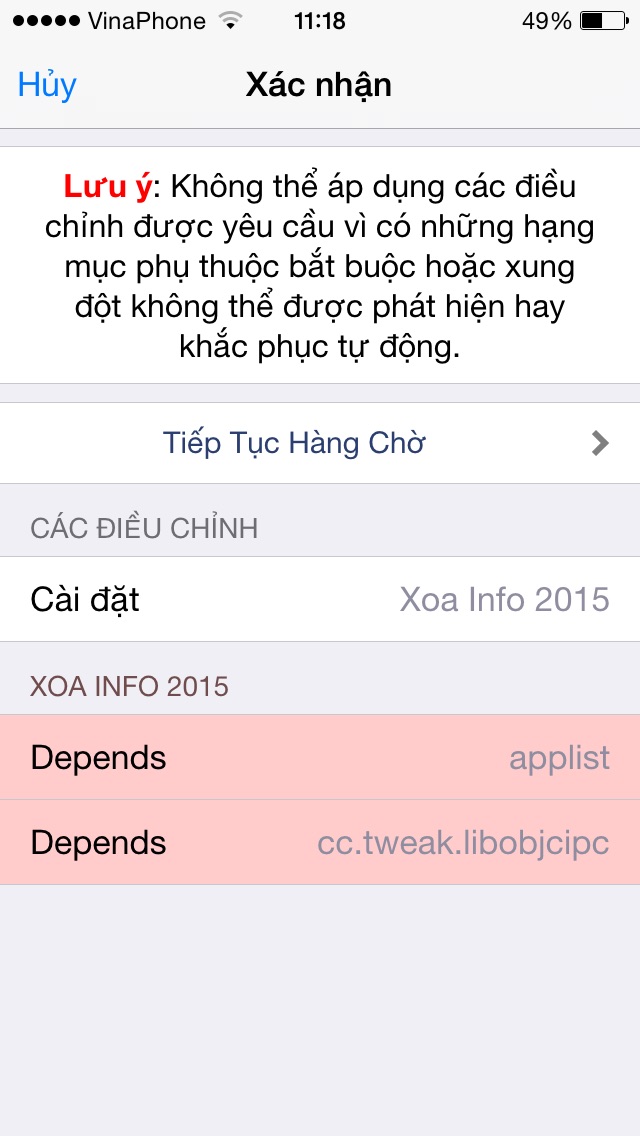

Lỗi này ko cài dc là sao các bác
- Bạn Refresh lại cydia, cho cyida refresh xong rồi mới cài tool nhé.
