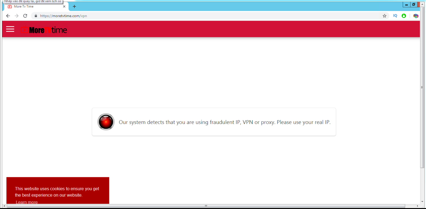

e dùng VPS mà nó báo fraud IP, các cao nhân có cách nào qua ải k ah
