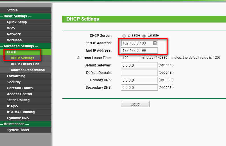

ý bạn ấy muốn người tà vào đc wifi nhưng lại ko vào đc mạng, cái này chỉ còn cách chặn cmn luônNếu muốn giới hạn số người, ví dụ tối đa 10 người truy cập 1 lúc thì sửa số 199 thành 109, save lại và reset modem là xongView attachment 54350 dụ bạn muốn tối đa chỉ có
vâng bác để e thử cảm ơn bác2 người thì 101, 3 thì 102, 4 thì 103 cứ thế tăng lên.
Nhưng cách này có 1 nhược điểm. nói nôm na cho dễ hiểu là có 2 cái kẹo được phát ra nhưng 10 thằng chầu trực (10 thằng có cắm dây lan hoặc có pass wìfi) thì thằng nào lấy trước có trước mấy thằng sau nhịn, chủ nhà cũng ko ngoại lệvâng bác để e thử cảm ơn bác

vâng bác . nhưng như thế cung đc . e toàn dung mạng dây . nên chia cho mây đua kia it keo thôiNhưng cách này có 1 nhược điểm. nói nôm na cho dễ hiểu là có 2 cái kẹo được phát ra nhưng 10 thằng chầu trực (10 thằng có cắm dây lan hoặc có pass wìfi) thì thằng nào lấy trước có trước mấy thằng sau nhịn, chủ nhà cũng ko ngoại lệ
1 là chặn mac, 2 là dùng Parental Control để quản lý trẻ em, add các mac của các thiết bị kia vào diện này, cho nó truy cập được google thôivâng bác . nhưng như thế cung đc . e toàn dung mạng dây . nên chia cho mây đua kia it keo thôi
