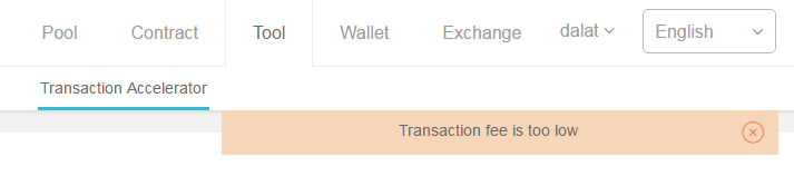

Nếu hiện Transaction fee is too low nghĩa là bạn để phí gửi quá thấp ko thể can thiệp được. Trường hợp này nếu bạn chuyển nhiều BTC thì liên hệ với [email protected] nếu muốn hoàn thành giao dịch nhanh bạn phải tốn phí 0.01 BTC
