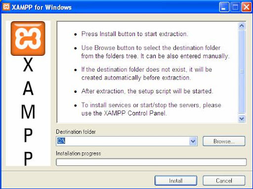

+ Cách 2: Bạn có thể Download file Application: xampp-win32-1.7.3.exe là mới nhất
Bạn chỉ cần Click vào cài đặt nó

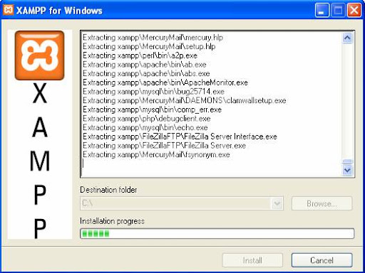

Nhấn Install chờ trong giây lat

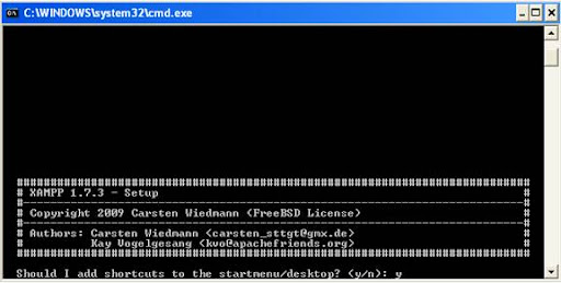

Sau đó sẽ hiện cửa sổ sau
Các bạn cứ việc Enter
Cuối cùng nhấn x để thoát
Ok rùi

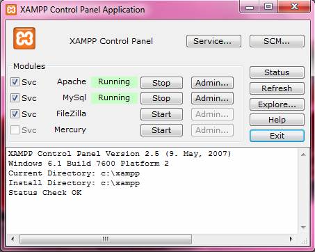

Để chạy web server, bấm nút Start bên cạnh Apache
nút close để XAMPP Control tự động chuyển xuống system tray. Ngoài ra, bạn có thể khởi động MySQL nếu dùng cơ sở dữ liệu, FileZilla nếu dùng FTP và Mercury nếu dùng email.
Để biết chắc web server đã chạy đúng, bạn mở trình duyệt web của mình, gõ http://localhost vào thanh Address, sau đó enter. Một trang thông báo sẽ hiện ra, cho biết quá trình "cài đặt" đã hoàn tất.
