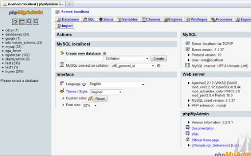

Tiếp theo vao vào trình duyệt web gõ http://localhost/xampp/
Sao đó vào Phpmyadmin
Bạn sẽ thấy giao diện làm việc của phpmyadmin như sau:

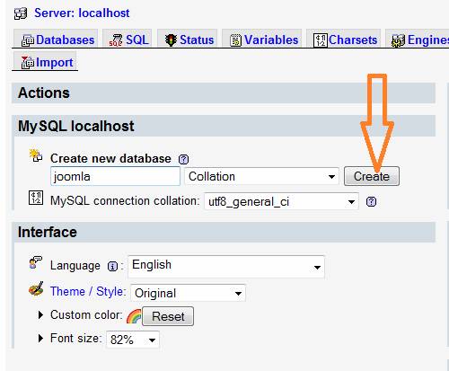

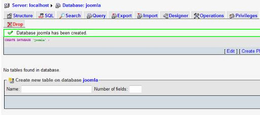

Tiếp theo bạn Create new database
ở đây tớ tạo với tên joomla cho dễ nhớ
Sau đó nhấm vào Create

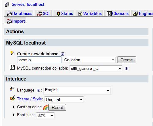

bạn nhin thấy bạn nhin thấy
Vậy là bạn đã tạo song DATABASE với tên là joomla

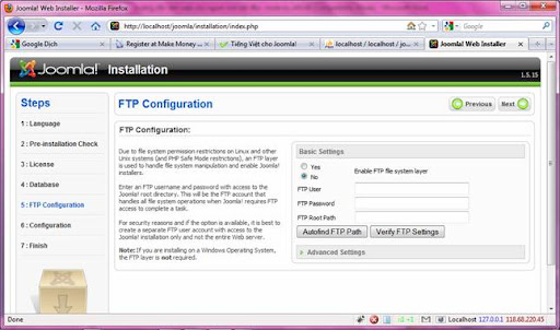

Cài đặt Joomla thui

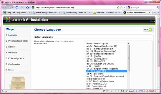

1 bạn mở trình duyệt web lên gõ http://localhost/joomla/installation/index.php
Bạn sẽ thấy
Bạn chọn ngôn ngữ rồi nhấn Next

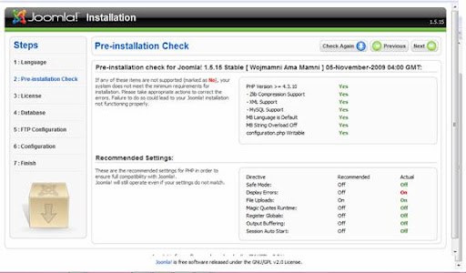

Hệ thống yêu cầu Nếu một trong những mục này không được hỗ trợ (đánh dấu là NO), hệ thống của bạn không đáp ứng yêu cầu tối thiểu để cài đặt. Xin hãy có những hành động thích hợp để sửa chữa sai sót. Nếu không làm như vậy có thể dẫn đến Joomla của bạn! cài đặt không hoạt động đúng.
Còn Mục :Recommended Settings: Đây là những thiết lập được đề nghị cho PHP để đảm bảo tương thích hoàn toàn với Joomla!.
Joomla! vẫn sẽ hoạt động ngay cả khi cài đặt của bạn không khớp.
Giờ Bạn Tiếp Tục NEXT

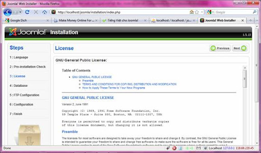

Phần này là phần Giấy phép , điều kiện sử dụng đại loại là thế
Giờ lại NEXT nữa mệt wá

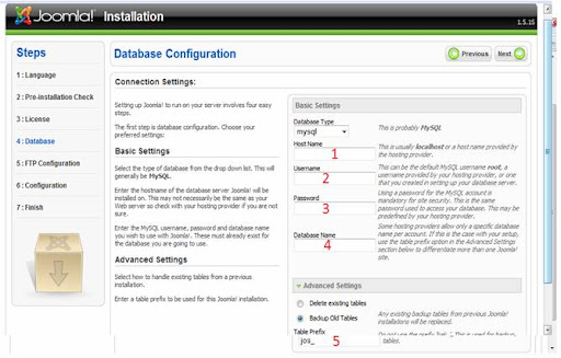

Bay giờ với đến phần quan trong đây
Số 1 bạn điền localhost
Số 2 bạn điền là : root(user database mặc định của Xampp la root)
Số 3 bạn để trống (vì user database của Xampp không có pass)
Số 4 điền database lúc đầu mới tạo là : joomla
Số 5 bạn là tiền tế của các table trong database Mặc định là jos_
Ban nên đổi lại tenbandoi_
Để đỡ bị hack
Nhậm Song hết lại phải NEXT (mỏi tay quá đi)
Tôi không dung gì và nhấn NEXT

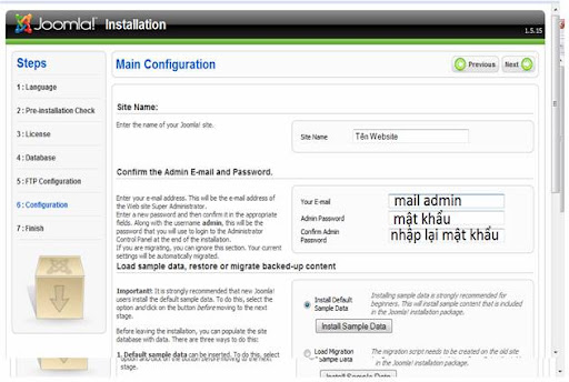

Và nhập thông tin Web như hình

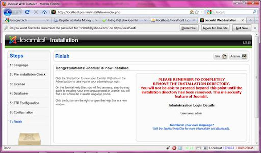

Nhấn Next Thấy hình dưới vậy là bạn đã cài song JOOMLA rùi đó vào C:Xampphtdocsjoomla xóa thư mục installation
OK
Giờ tha hồ mà Vọc ở trong link http://localhost/joomla/administrator/
