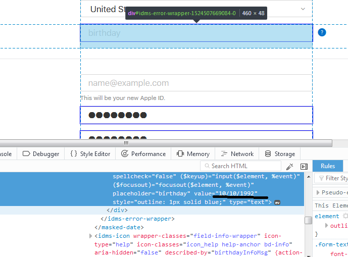

nó k chay bạn ạ. k biết vì sao
test thấy chạy mà, birthday đâu nhất thiết nó phải hiển thị lên đâu, nó change đc value là coi như nhập rồi
ừ vậy à cậu :), tại k thấy nó hiện lên, cậu biết làm cách nào chạy file js trên chrome ko? t cài add on imacros mà k import file vào đc
vậy ạ. code ntn vậy bác. em cũng đang mò cách tự chạy các loại captcha.
Cái steam đó chạy cho hên xui, chứ k biết ntn :D
thì mình test vài mail thấy ok, tưởng cậu còn mặn mà thì code cho nó auto từ a-z, vòng lặp multi acc. ném file data trăm mail vào là chạy thôi.

Chạy xong nhập mã xác thực vào thì báo như này
site của apple có khác, mình cũng thử cũng bị vậy. nhập tay thì đc. soi source thì thấy có focus mouse, k biết phải nó bắt phải có event click mouse từ người dùng thì mới là input hợp lệ hay k nữa. chỉ đoán vậy thôi. Đợi cao nhân cho ý kiến

EVENTS TYPE=KEYPRESS nhé :))
