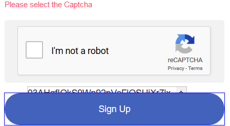

mấy bác cho e hỏi
mình dùng 2captcha api để bypass captcha gg
nó trả về chuỗi json, mình điền vào đoạn này:
Code:
<textarea id="g-recaptcha-response-1" name="g-recaptcha-response" class="g-recaptcha-response" style="width: 250px; height: 40px; border: 1px solid #c1c1c1; margin: 10px 25px; padding: 0px; resize: none;  display: none; ">03AHqfIOkS9Wn92pVsFlOSUjXr7lxKW294xyZOn5X2JQMNl1fMF2cvay7kOL5dFJfLtTz-TT-aaBLPuHpXd11YvQsO124QQcJwGtaxW5lKhiNPtK1KAAIDsVXyv3s_Cg452kuVla_rpvPCnJt8A6epgS6YrZSbbSU-hKWCFBfvMlBlJK5AWiUdwvPcmC-jzqkVJAVhyua4NSyQzqOrn9Rgpd6X4Q88sJvDjr5dlAcCWCKWoZmuBD_KCVNbhW2a9iH9XL8q1Rj49RcZVPGS3JpDZ4vJjAfIg99WEr_5hjejC9z4dNqzOp8noaH2scKr-GChnXuHo0yX9cvI66FWIIBx9WNvNcMTbtqbHw</textarea>
nhưng lúc mình sign up nó bắt veri, please select captcha...
mình đã dùng cách thủ công, xoá none chỗ display, rồi điền json vào nhưng vẫn ko dc
mình viết bằng js, ai ngang qua giúp mình với, thanks

tình hình là cực kỳ ức chế chiều nay e tìm được cách xóa display:none của recaptcha bằng lệnh
"URL GOTO=javascript:{document.getElementsByName("g-recaptcha-response")[0].style="display:<SP>block";undefined;}"
test thành công đi tắm giặt ăn tối xong thì ĐKM nó tối mở máy lên chạy lại tool thì nó lại đ được đ hiểu tại sao luôn bác nào có cách giải quyết k ạ

mấy bác cho e hỏi
Code:
mình viết bằng js, ai ngang qua giúp mình với, thanksView attachment 117154
bạn có thể đưa mình link để test hoặc thử lệnh này để vô hiệu hóa display:none rồi sigup lại thử xem sao nhé:
Code:
