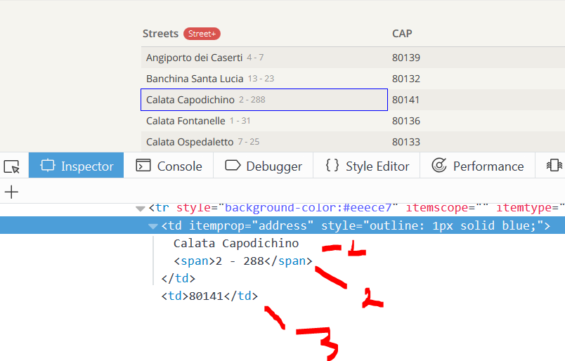

Xin mấy pro giúp đở extract làm mãi không được
code
VERSION BUILD=8970419 RECORDER=FX
TAB T=1
SET !ERRORIGNORE YES
SET !EXTRACT_TEST_POPUP NO
URL GOTO=https://www.geopostcodes.com/Napoli?loc=Napoli
TAG POS=3 TYPE=TD ATTR=itemprop:address EXTRACT=TXT
PROMPT {{!EXTRACT}}
