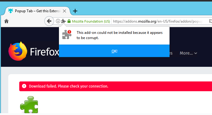

[HELP] e cần dùng bản imacros cũ thì phải dùng ff56 nhưng cài addon thì gặp ntn, trong khi ff66 thì không bị nhưng nó chỉ cho chạy bản imacros10 (chạy như sh!t), có bác gặp tình trạng này chưa help e với
ủa bác có click vào ok thử chưa? thấy dòng đỏ báo tải thất bại là do kết nối mà :D
rồi bác, click cái popup đó là e cài bằng xpi, còn màu đỏ là cài trực tiếp
cái kết là cả 2 đều fail
ff66 thì cài vô tư nhưng nó bắt phải chạy imacros10 mà thằng này bắt đối tượng tệ đừng hỏi tới
1. do thím dùng bản 56 ko tắt update, nên ff update chạy ngầm ko cài được.
2. tải file .xpi 8.9.7 về máy, rồi cài offline trên ff (tắt update imacro đi)
56 cài đc 8.9.7 bác ah, cái k cài đc là các addon khác
thằng này đây bác
https://addons.mozilla.org/en-US/firefox/addon/uaswitcher/
thím tải bản cũ cũng được mà, m tải bản version 1.1.2 thì ok,
bản cao hơn bị chặn do firefox hoặc do trong addon nó giới hạn phiên bản ff.
https://addons.mozilla.org/en-US/firefox/addon/uaswitcher/versions/
mà useragent imacro cũng code được mà, cần j phải tải addon, ae share cả rồi, lục lại là thấy.
ngồi click tay để nó đổi useragent, thế thì m cũng chịu thím rồi, hahaha :popo_big_smile:

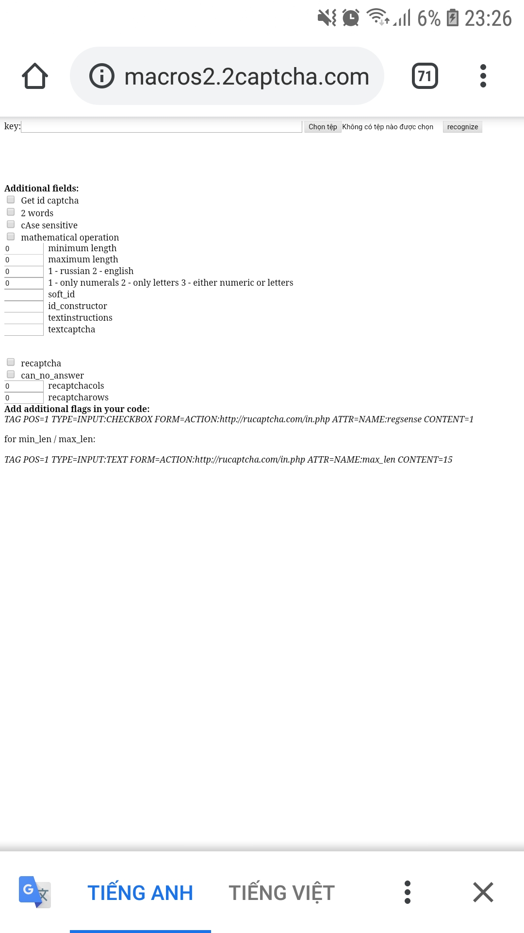

View attachment 130072 Mấy bác cho em hỏi làm cách nào để ký tự văn bản trên này trả về là chữ IN HOA nhỉ. E bỏ ảnh vào gửi lên thì nó trả về chữ thường web nó không chịu
Ý bác có phải như này k. iim nè :
Code:
SET !EXTRACT hello
SET !EXTRACT EVAL("var s=\"{{!EXTRACT}}\"; s.toUpperCase();")
PROMPT {{!EXTRACT}}
